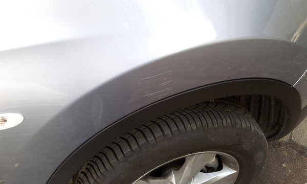

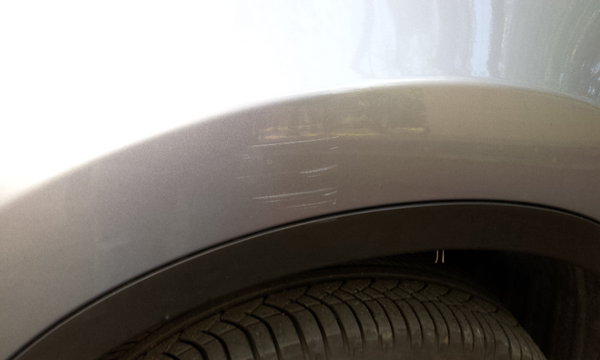

У меня тоже появились царапины на крыле, притерся об мусорный контейнер. Уже 3 недели думаю, что делать. Цвет "серый титаниум".
Заезжал на Перова, восковых карандашей почти ни у кого нет. Есть в комплекте с полиролью 200 гр. И восковой карандаш быстро смывается, метал не защищает от коррозии.
А где у официалов продается вот такой ремонтный набор, как звучало выше?

Eskulap писал(а):У меня тоже появились царапины на крыле, притерся об мусорный контейнер. Уже 3 недели думаю, что делать. Цвет "серый титаниум".
Длинную царапину восковым карандашем толком не уберешь. Он хорош для ретуши сколов от камушков. Воск заполнивший скол не смывается и защищает поврежденное место не хуже краски.
Фирменный ремкомплект продается у всех официалов в их магазинах при салонах/СТО. Если нет в наличии - можно заказать.
Вот такая гадость

Сообщение snap » Пт окт 12, 2012 14:47:52
погано видно,але по-моєму полірування не дуже допоможе,треба фарбувати!

Сообщение Kostya » Пт окт 12, 2012 14:53:07
snap
Я би спробував полірнути для початку... А от витягти таке місце, мабуть, не важко, якщо зняти пластикові цяцьки. Будь-яке локальне фарбування буде помітним...

Сообщение BMB » Пт окт 12, 2012 15:02:11
Можно попробовать полирнуть каким-нибудь антицарапином, например TurtleWax. Но после него надо пройти финишным полировальным молочком, есть у того же TurtleWax. Полностью, скорей всего не уберет. Но свести к минимуму можно.
Или на локальную покраску - перекрасить отбортовку крыла.
P.S. В принципе, если ты сам не полируешь машинку и чтобы специально всю эту химию не покупать, можем договориться - подъедешь ко мне на парковку. Попробуем. Только машина д.б. чистая! Если нет - могу помочь с Чипсами.
