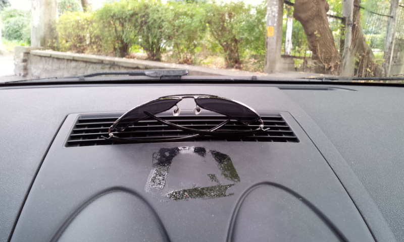

У меня такой бюджет-вариант. Почти не падают, если резко не маневрировать. :D
Рассматриваю людей изнутри.
Re: Очечник от Mitsubishi Outlander
Сообщение snap » Чт окт 04, 2012 16:05:50
Дёшево и сердито!
