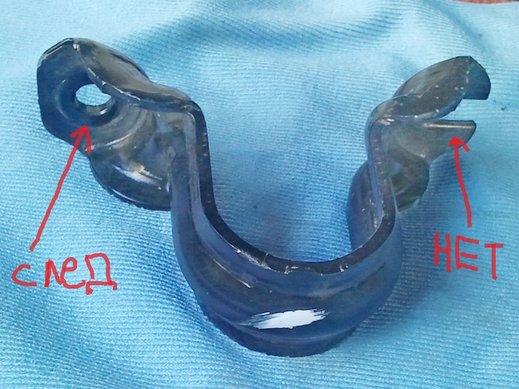

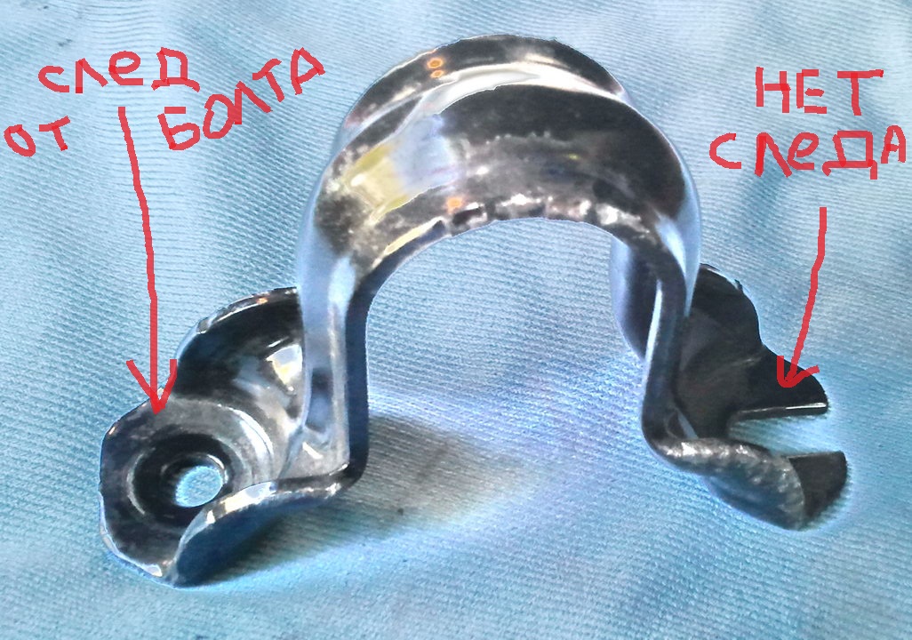

Машине 1 месяц, покупал новую на ВиДи. В среду ехал ьак себе споеойненько с утреца, поворачивал направо: и тут услышал страшный звук слева спереди, будто взорвалось колесо. Вышел, посмотрел - все целое. Сел, поехал - все нормально, только какая-то хрень начала тарабанить по защите. После переезда очередного холма-ямки киевских дорог услышал как что-то отпало от автомобиля и зазвенело по асфальту. Вернулся и нашел это:
Придорожний таксист (спасибо ему) проконсультировал: это скоба крепления стабилизатора поперечной устойчивости, что позже подтвердили на сервисе.
Так вот эта штуковина была прикручена только одним болтом, как видно на снимке, вот этот единственный болт и разорвало. Интересно, случайно на завод Ниссана в Сандерленде не набрали работяг-славян из бывшего СССР?
ВиДи сервис за 2 дня по гарантии устранил проблемму, спасибо им, сегодня позвонили - еду забирать. Могли бы и быстрее, но Гарантийные болты доставляют с дальних складов 2 дня, а болты с Юности не подходят.

Сообщение Eskulap » Пт авг 10, 2012 16:58:34
Shadow писал(а):жЭсть...
Впрочем меня не удивляет... У самого ЭБУ вариатора был прикручен на 1 гайку вместо 2-х и сайленты подрамника не затянуты...
Надеюсь официалы не просто прикрутили отпавшую скобу, но и пересмотрели всю остальную подвеску?
Обещали... Высверливали болт, нарезали новую резьбу, делали развал-схождение... Сегодня поеду забирать, может еще что-нибудь делали
