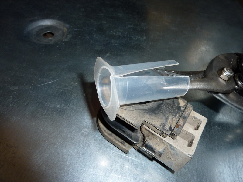

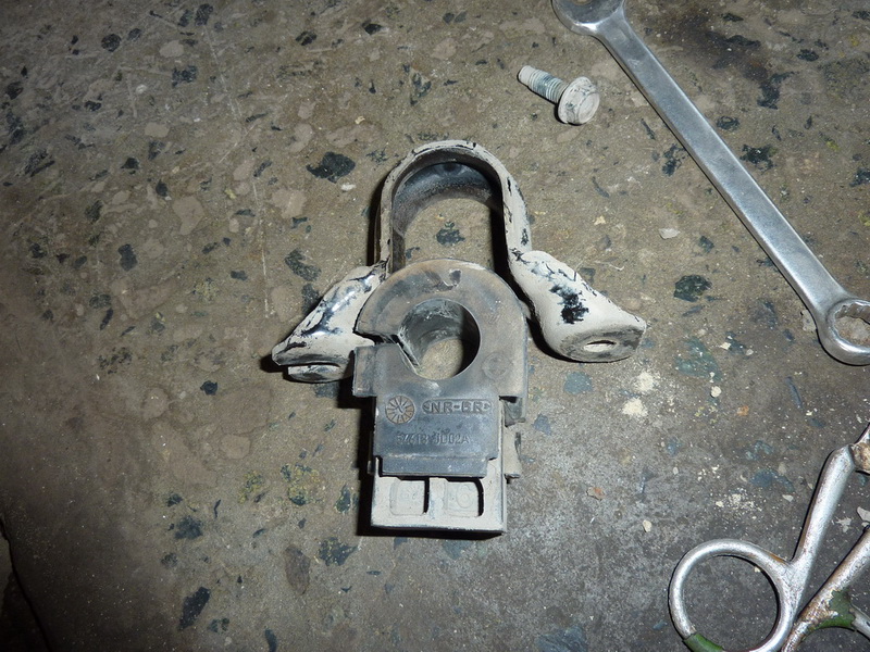

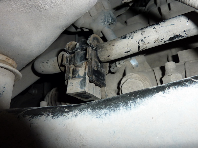

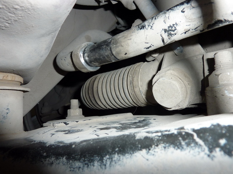

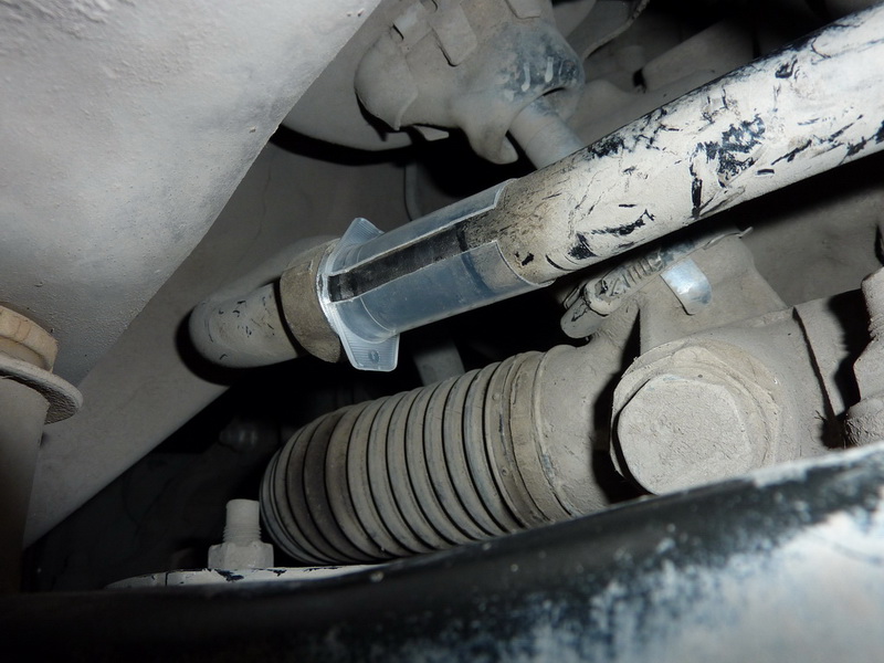

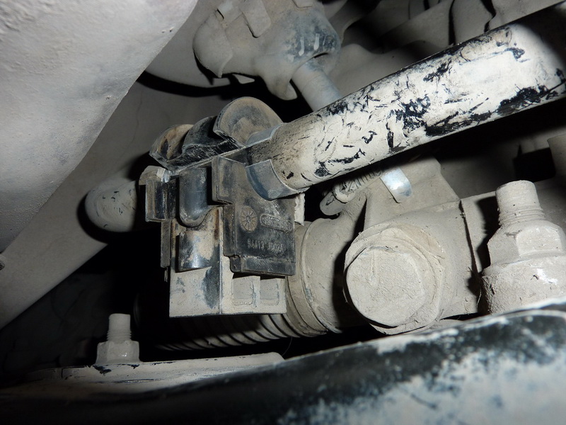

Периодический скрип спереди при проезде плавных неровностей на малой скорости.
Лечим втулки стабилизатора.
Потребуются два корпуса от одноразовых шприцев 20мл. или чего подобное.
Обращаем внимание на бортик, чтоб не вылетело.
Остальное видно по фоткам.
Стоит с весны, уже 15 тыс. км., пока не скрипит.
Посмотрим как переживет зиму.
Если скрипит сзади - делаем аналогично.
