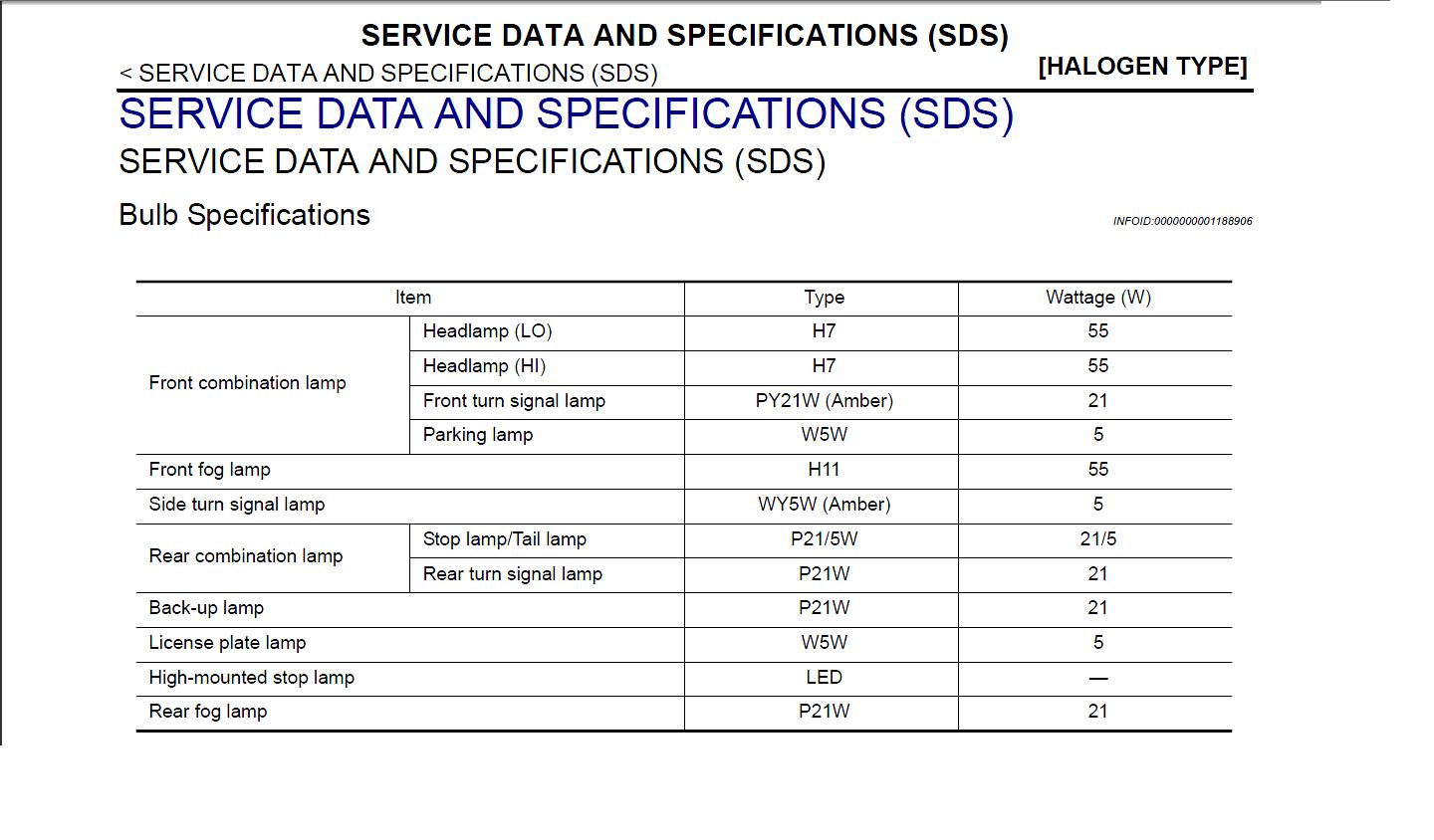

Последний вопрос в следующем. Мурзилка пишет лампу поворотника как прозрачную P21W, а вот на родной судя по нашим темам накарябано следующее:
OSRAM LF
12VPY21W
2EH
6x5
22 995
То есть, брать точно такую, как родная нужно? Плевать на мурзилку?

Нужна именно PY21W - у нас в фаре нет желтого светофильтра, а у этой лампы колба окрашена в желтый цвет с металлизированным напылением. Правда стОит она в несколько раз дороже обычной...
Можно правда купить обычную с желтой колбой без металлизации, обойдется намного дешевле, но со временем лак выгорает...

Если ничего не путаю, то у фирмовых лампочек колба не крашеная, а сделана из цветного стекла. Если на жёлтой лампе от Осрам или Филлипс видно у цоколя прозрачное стекло, переходящее дальше в жёлтое, то это китайское крашеное палево, краска с которого скоро выгорит.
