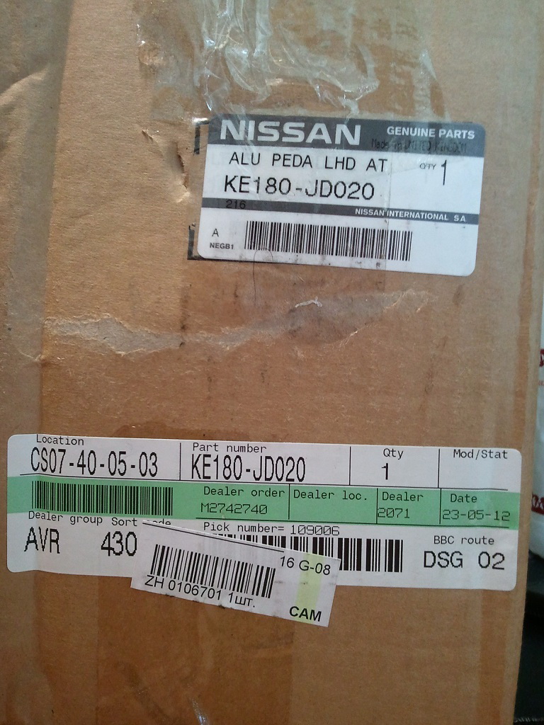

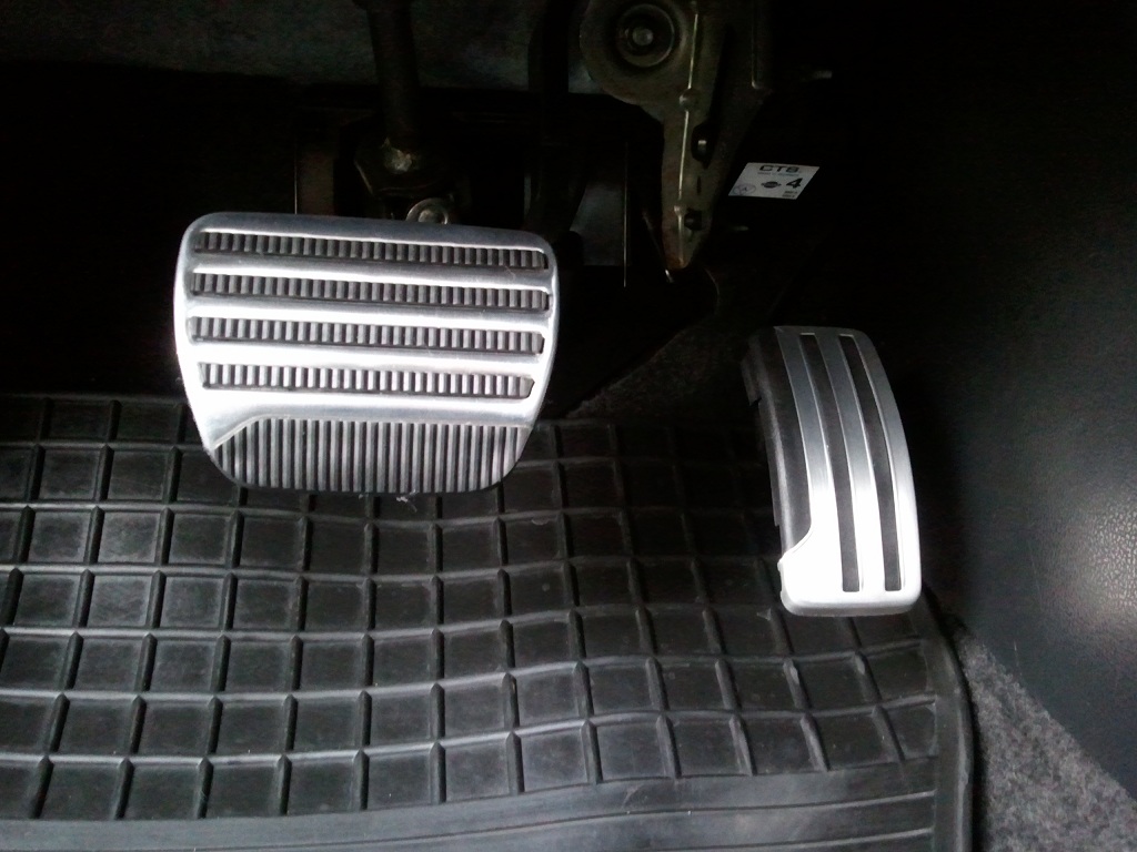

Еще когда был Note все хотел поставить алюминиевые накладки на педали как в комплектации Tekna, но код так и не нашел... Сменил Note на Кашкай, но мечта осталась. В комплектациях таких накладок сперва не было, поэтому присматривал что-то типа Sparco. Смущало то, что они крепились винтами прямо в педаль, чего ОД явно бы не одобрил. И вот появилась комплектация SV он же Лаундж с накладками, но даже пробив по VIN машину с накладками никакой разницы по сравнению с SE+ прога у ОД не показала. Но ищущий да обрящет - когда искал аксессуары для Кашкая на каком-то сайте просто в табличке наткнулся на строку "Алюминиевые накладки" и код KE180-JD020 Пробил в Exist - точно есть такие: "Alu peda lhd at". Без фотки и перевода... вроде "алюминиевые накладки для левого руля варик". Ценник вдвое выше, чем Sparco не смутил, ибо БРЕНД. И вот к ТО-3 решился затарить через SoAuto, кому респект и уважуха - как и обещали через неделю все расходники и накладки (из Москвы) уже прибыли в багажнике к дому. Жена (пилот) говорит можешь домой забрать - там два пакета - в один расходники положили для ТО, а в другом коробка с твоими ПЕДАЛЯМИ. Я как то этому значения не придал, сходил. Сразу во второй пакет - коробка размером с две канистры с маслом. Ну, думаю, просто нашли коробку от расходников чтобы накладки не потерялись. Открываю - в уголочке блестит накладка на педаль тормоза сразу с резинкой... а справа во всю коробку... весь узел педали газа в сборе А просто накладку как для тормоза нельзя было? Несъемная что-ли? Смотрю как крепится - просто лапки загнуты - даже проще чем натягивать на тормоз. Зачем тогда все остальное? Смотрю - в коробке какая то бумажка - оп-па, а это мануал формата А4 аж на 4 листах. Нахожу русский и читаю СПОРТИВНАЯ ПЕДАЛЬ Интересно, выходит если бы просто люминий на нашу педаль надеть, то это просто педаль с накладкой, а это - спортивная. Видимо дело не только в накладке, начинаю пристально изучать "лягушку" с разъемом - CTS Made in Scotland, ну хоть не Китай Начал нажимать на педаль... и вот тут дошло может ход меньше и демпфера программного нет? Типа "прямой" привод дросселя А вдруг! Топаю к жене на кухню: У тебя теперь педаль как у Монтойи - чуть тронула и понеслась. Со светофора будешь пулять как на "девятке" раньше После ТО сначала на нейтрали погазуй, ход почувствуй, как газ реально набирает, а то даванешь по привычке... потом будут с газона стаскивать
Кроме шуток потом залез на сайт этой CTS Corporation. Фирма делает всякую электронику в том числе и автокомпоненты. Нашел педали. Читаю "опционально с алюминиевыми накладками и измененной программой". Теперь дело за реальной проверкой как оно работает после ТО-3 28.09. Ждать уже недолго, отпишусь.

KE180-JD010 левый руль, механика
KE180-JD020 левый руль, варик
KE180-JD110 правый руль, механика
KE180-JD120 правый руль, варик
