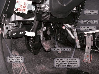

Сообщение AnD345 » Вт дек 04, 2007 05:08:59
Запотевание и "сало" - две разные вещи.
Последи за уровнем антифриза.
А заглянуть к печке можно частично, сняв накладку со стороны педалей. Накладка просто сдергивается, защелки солидные, не ломаются.

Сообщение Sysopaty » Вт дек 04, 2007 09:59:34
AnD345
Паходу нам повезло с тобой. :)
Как ее полегче снять? Мне тоже нужно глянуть на педаль тормоза и смазать ее по людски наконец то.

Сообщение AnD345 » Вт дек 04, 2007 10:10:19
Накладка не сложно снимается.
С правой стороны берешься руками и тянешь. Там металлизированные защелки, не сломаешь. Инструмент не нужен. На фото ещё снята подрулевая панель - это для удобства фотографировать, её снимать не нужно.
