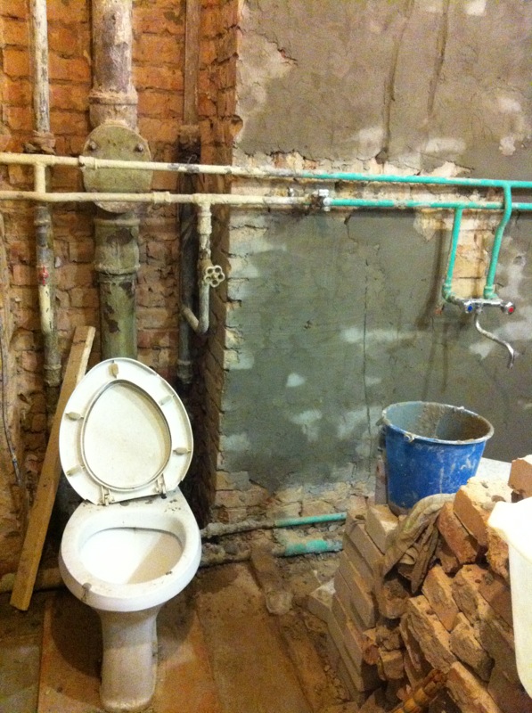

Теперь вопрос к знатокам.В процессе ремонта добрались в туалете до труб подачи холодной и горячей воды(центральный стояк). Обе трубы гнилые в в районе вентилей. Написали заявление в ЖЕК с описанием проблемы. Сегодня пришлО двое, и заявили,замена этих кусков трубы будет мне стоить 4000,00грн. :shock: :shock: :shock: ,включая материалы.Планирую идти в ЖЭК к главному инженеру, с просьбой обосновать стоимость работ в принципе.Если не поможет с решением проблемы, планирую посетить начальника ЖЭКа. Далее общество прав потребителей.Как по мне, это обязанность ЖЭКА,содержание трубопроводных труб в надлежащем состоянии.
Кто и что думает по этому вопросу?

Вот в таком состоянии трубы на текущем этапе

На ЖЭК давить нет смысла. Ну поменяют они трубы на какое-то г.... и через пару лет опять менять придется. Лучше материалы купить самому. Насчет самих работ можно попробовать договориться с ЖЭКом. Но если ваши трубы не в аварийном состоянии, то бесплатно делать не будут. А за деньги - дешевле договориться с кем-то на стороне.

Именно что в аварийном

Это надо комиссию собирать. И все равно могут отказываться. Если потратить время и заставить их делать, то могут сделать кое-как, лишь бы от них отстали. Я проходил капитальный ремонт в квартире и в свое время наобщался с комунальными структурами.
И еще, вы можете купить материалы сами и их стоимость включить в перерасчет квартплаты. Но это надо с ЖЭКом договариваться.
