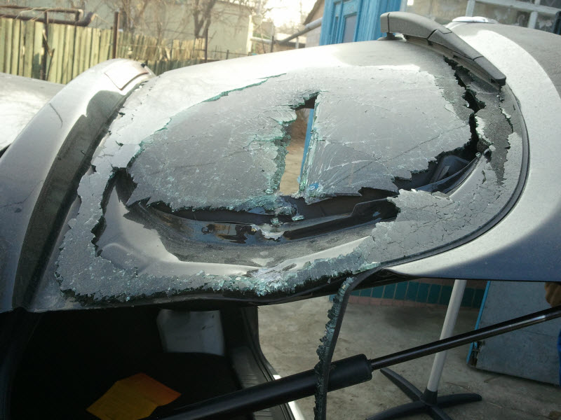

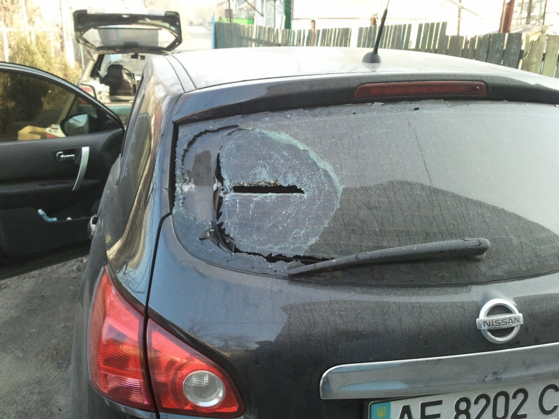

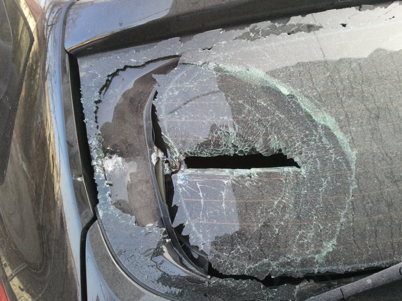

в четверг задел прицеп длинномера без "головы" - повредил стекло и немного раму крепления стекла.
решено искать стекло и рихтовать раму.

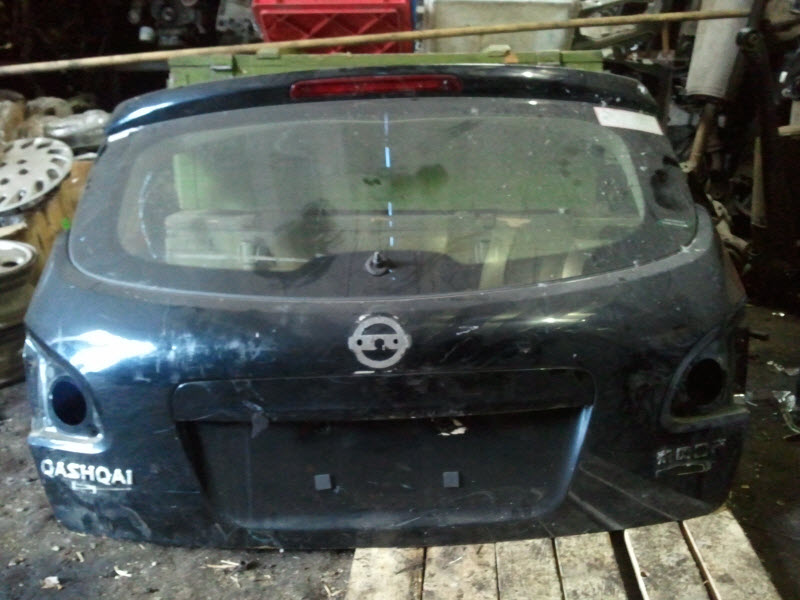

в Днепре нашел такую - поехал смотреть:
состояние двери: фонари , замок, мотор, карта - снимается. остается только стекло приклеена на раму. Из недостатков предложенной мне двери было следующее: хранение плохое - много царапин и есть вмятина сверху, т.е. требуется шпаклевка + покраска и полировка
Дверь + стекло = 6400грн

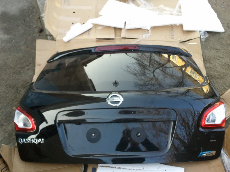

ищу дальше. на autoria.ua нахожу объявление:
дверь черная - перекрашивать не требуется
стекло затонированное - опять не нужно вкладывать деньги
в комплект входит: мотор дворника, фары - не нужно долго мучатся с монтажем
фары: рестайлинговые - для души приятно - моддинг зделал
+ наличие карты
Стоимость двери в сборе: 3600грн
Доставка с другого города (новая почта): 103грн
отправка денег обратно (новая почта): 83 грн
ИТОГО: 3786грн
Вариант 4: самый экономичный из всех мне предложенных ранее. Его я и выбрал.
поврежденная рама анфас
поврежденная рама
поврежденный багажник

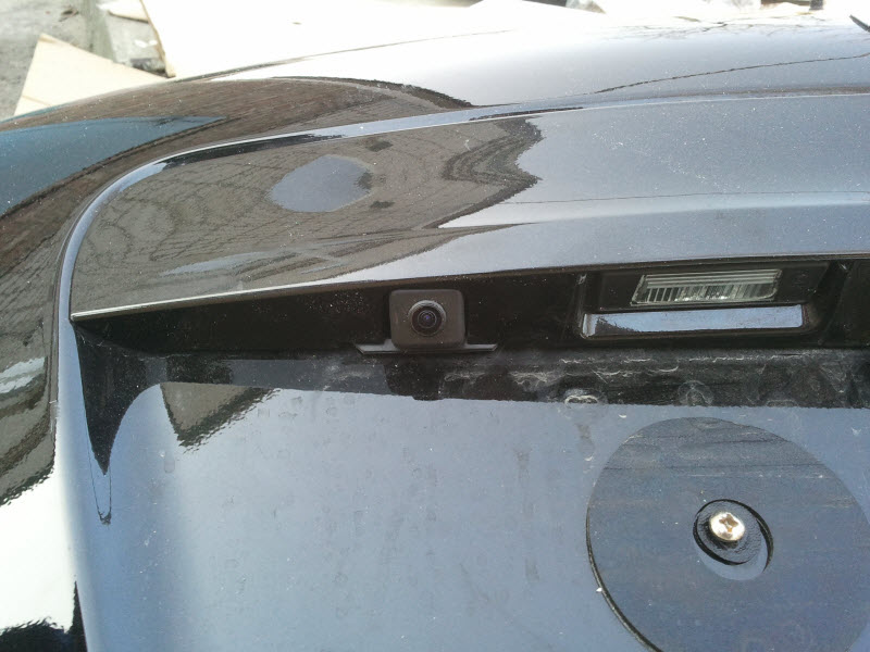

в комплекте шла камера заднего вида
крышка из упаковки

на пайку ушло 2 часа времени. но в новой двери обнаружил 3 лишних провода (есть на фотке), прозвонить не хватило времени
и в новой двери есть один разъем: и к чему он - не понятно
Дверь с сюрпризами: :D
1. оказалась немного поцарапанной ( небрежное хранение и транспортировка)
2. нижняя часть багажника: отлущилась краска - видимо ставили постоянно на эту часть и слетела - думаю: как можно закрасить, что бы не ржавела.
3. есть камера заднего вида: установлена, но не подключена - в комплекте с багажником не шли првода
4. нет лампочек в подсветке номера (снял с прошлой двери)
5. нет цоколя+лампочки в правом фонаре заднего хода (снял с прошлой двери)

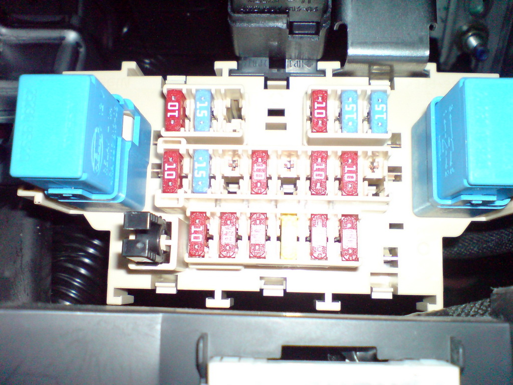

вот только: попытался включить обогрев заднего стекла - светодиод индикация засветился и сразу потух. после чего - больше не включался.
что это может быть?

По потухшему светодиоду подогрева заднего стекла: возможно, где-то закорот и вышибло предохранитель. Проверь в блоке предозранителей у левой коленки водителя, на крышечке внутри есть обозначения. Если не ошибаюсь, подогрев заднего стекла запараллелен с подогревом зеркал, т.е. нужно смотреть на 10А предохранитель "Mirror heater", он первый слева в нижнем ряду на картинке.

Сэнсэй писал(а):нужно смотреть на 10А предохранитель "Mirror heater", он первый слева в нижнем ряду на картинке.
Смотрю на эту фоту и не знаю, радоваться или огорчаться... На предыдущем авто у меня было 54 гнезда под салонные предохранители, а тут всего ничего... С одной стороны чем проще найти сгоревший - тем лучше, а с другой - чем больше цепей висит на одном предохранителе тем труднее диагностика неисправности и тем больше вероятность серьезных проблем в пути...

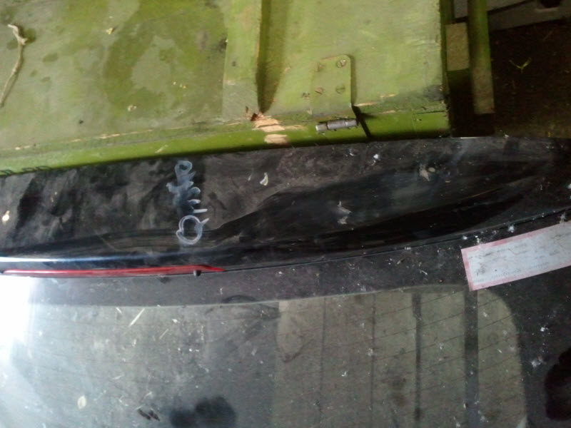

галак
галак
