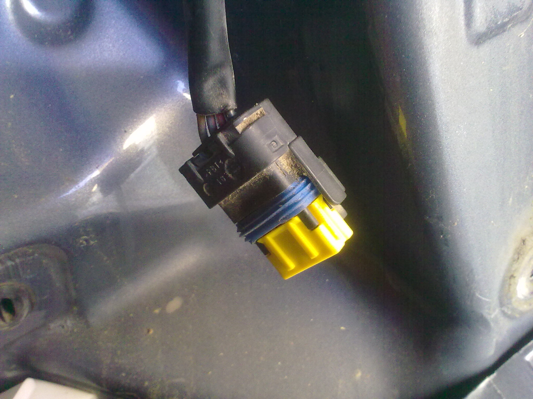

Сообщение bykovdima » Сб ноя 26, 2011 20:57:07
Снял!
Вскрытие показало, что все в норме. Контакты не окислились, разъем не поплавился.
Прошу прощения за телефонное качество.
Re: Круиз-контрол отключается
Сообщение Torpedo » Сб ноя 26, 2011 21:04:46
bykovdima, лампочки вынимал? Обычно проблема в патронах.

Сообщение Ant0n » Сб ноя 26, 2011 21:23:12
не, обычно проблема в том, что на третьей фото, в одном из контактов, который масса.
Сообщение Сигналкин » Сб ноя 26, 2011 21:24:12
Ant0n писал(а):не, обычно проблема в том, что на третьей фото, в одном из контактов, который масса.
+1

Сообщение Сэнсэй » Сб ноя 26, 2011 21:32:11
А у меня контакты были зрительно красивыми, а где-то всё-равно фигня происходила. Перетёр-переподогнул всё, к чему можно было подступиться, вроде, попустило. А у Сигналкина, реально, вместо одного контакта в разъёме было барбекю.

Сообщение Ant0n » Сб ноя 26, 2011 22:08:18
у меня тоже все выгоревшее было

Сообщение Torpedo » Сб ноя 26, 2011 22:22:37
Ant0n писал(а):обычно проблема в том, что на третьей фото
А если там проблемы нет, где ещё искать? Плафоны сняты, разобраны, проверить не будет лишним.

Сообщение bykovdima » Вс ноя 27, 2011 09:51:35
Torpedo писал(а):bykovdima, лампочки вынимал? Обычно проблема в патронах.
лампочки не снимал, да и смысла нет. панель с патронами и лампочками герметично крепится к плафону, там по контуру резиновый уплотнитель, так что туда влага не попадает

Сообщение Сэнсэй » Вс ноя 27, 2011 12:04:10
bykovdima
Лампочки очень свободно сидят в своих гнёздах, возможно, неконтакт по массе именно там. Возьми очень тоненькую часовую отвёртку и подогни в гнезде все пластинки немного, чтобы лампы не болтались. Повторюсь, мне помогла только тотальная чистка и подгибание всего, к чему можно было добраться, от разъёма до лампочки.

Сообщение bykovdima » Пн ноя 28, 2011 09:24:56
так у меня проблем нет. я снимал фонарь в профилактических целях, чтобы не было
Ant0n писал(а):ойойой.
контакт массы настолько прогорел, что аж оплавился пластиковый разъем(желтый).

а по сути, ничего удивительного, лучше перебдеть, чем недобдеть. если проблема существует, то лучше проверить не коснется ли она меня, и если уже началось - чинить пока не стало хуже
