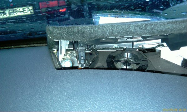

Re: Устранение скрипов, стуков и прочих сверчков
Сообщение Nuni » Ср ноя 02, 2011 07:06:33
Помимо накладки на лобовое стекло,у меня вибрировала панель в салоне,в районе лобового стекла.Под крышками высокочастотных динамиков есть болты,крепящие панель к корпусу,по одному с каждой стороны.Хоть они и крепко закручены были,дырка в пластике разработалась и стала побольше от вибрации и поэтому панель больше не прижималась к корпусу.Я их выкрутил и подложил под них широкие шайбы,затянул и вибрация пропала .
Сообщение Nuni » Сб май 26, 2012 14:41:12
всё очень просто,крышки динамиков снимаüтся легко,поддень аккуратно тоненькотам й отвёркой наверх и под крышкой сразу увидишь эти болты

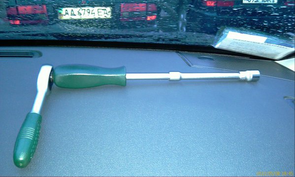

Магулевский
Правую накладку на динамик нужно поддевать с ближнего правого угла, левую - с левого. Вставляешь вертикально в щель между мягким пластиком и накладкой плоский предмет (в моём случае - широченная отвёртка) и, подрычаживая вверх-на себя, сдвигаешься отвёрткой вдоль всего ребра. Подлезть к болту довольно неудобно, надо иметь длинный торцевой ключ или сооружать конструкцию типа моей:
Сообщение Магулевский » Вс май 27, 2012 07:31:30
Спасибо, Сэнсэй. Займусь в свободное время.
