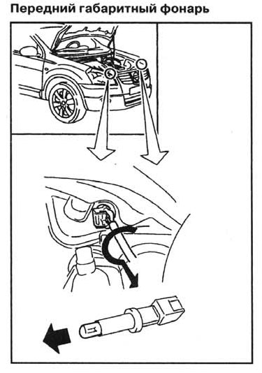

Re: Перегорели лампочки...
Сообщение Torpedo » Чт окт 20, 2011 15:32:15
iQashqai, ну ты лентяй, в старых так:
Сообщение iQashqai » Чт окт 20, 2011 15:33:00
Torpedo писал(а): в старых так:
Как???
Сообщение Torpedo » Чт окт 20, 2011 15:37:35
Тарапыцца не надо... :D
Сообщение iQashqai » Чт окт 20, 2011 15:51:32
Влево крутить????
Сообщение Torpedo » Чт окт 20, 2011 16:11:46
iQashqai, по-моему, в сторону крыла...
Сообщение iQashqai » Чт окт 20, 2011 16:47:39
Пойду попробую в 18:00.
Я так понимаю, справой "люстрой" будет все намного сложнее...
Сообщение iQashqai » Чт окт 20, 2011 17:22:55
Не вышло. Сидит оооооочень неудобно.
Сообщение Ant0n » Пт окт 21, 2011 09:22:56
я тоже порезался(
iQashqai
для правой надо снимать воздуховод.
Сообщение Sysopaty » Пт окт 21, 2011 10:28:55
Да заусенцев там дофига. :(
iQashqai
Иногда бывает что что-то мешает, надо немного вдавливать, а потом проворачивать.
Guns писал(а):за 4,5 года уже лампочек 5 поменял
Я уже писал - есть балончики с изолятом, специально для электроники. Я пшикал на гнездо и на цоколь. Те лампочки что сам менял и обрабатывал изолятом до сих не перегорали. Горят скорей всего из-за плохого контакта и влаги, которая попадает на цоколь (видно по цоколю перегоревших).
Зы. В своё время перегорели обе ближних за раз, после двухнедельного простоя машины в декабре - однозначно влага.
