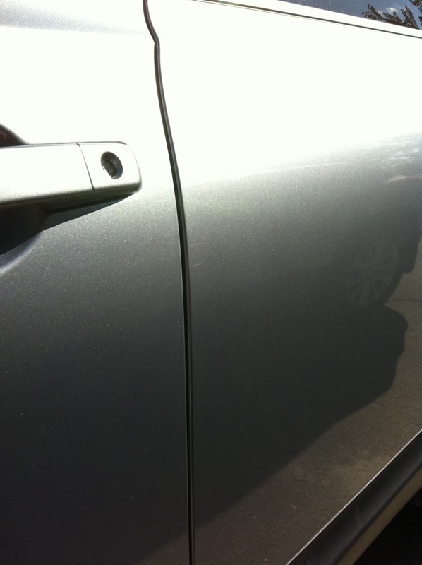

Таки провернул я операцию сегодня. Пока малой был в бассейне, помыл машинку и поехали мы на смарт солюшнс, благо дело с ЦСКА через Подол удобно. Вмятинку убрали так, что и следа не осталось, правда повозится пришлось из-за места неудобного и вибры, наклеенной поверх метала изнутри двери. После полировки скола в лаке на этом месте почти ничего заметить нельзя, еле видный скол остался. Взяли 200 грн, работа заняла около 30 минут. По моей просьбе полирнули еще одно место на двери ( ссадина от грая соседского зеркала, точнее от грязи, которая была на зеркале) и на ляде под стеклом паутину царапин оставленную сползавшим грязным льдом зимой. За полировку отдал 150 грн. Результатом доволен!
Взял их визитку, хотя и на сайте все контакы есть. Клиентура, кстати, подтягивается постоянно. У них кроме этой услуги все варианты кузовных и покрасочных работ можно делать, в том числе и по страховым. Фотки выложу позже, с компа.

В моем случае махонькая вмятинка была от ребра двери. Они опустили стекло, вставили металлическую пластину между ним и уплотнителем, потом завели по ней манипулятор внутрь и типа массажем металла придали этому месту исходный вид. Пока меня полировали, рядом заехал новенький акцент белого цвета, словивший то ли камень, то ли каштан на капот... Ему те ми же манипуляторами вмятину полечили. Чем-то мне эта технология лапароскопическую хирургию напомнила - это, когда через проколы вводят камеру и инструменты-манипуляторы, а оперируют, глядя в монитор. Только тут парни без монитора работают... :D

Kostya писал(а):Фотки выложу позже, с компа.
Так было до...
Небольшая вмятинка и скол лака до 0,5 см длиной.
А вот так стало...
Вмятинку вытянули, скол в лаке заполировали на сколько возможно, хотя чуток видно именно следы скола.
