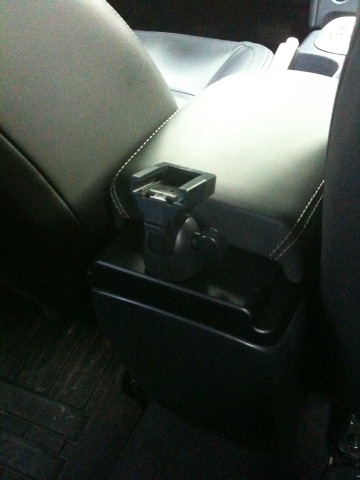

При установке монитора ставилась цель простоты и надёжности крепления, минимального вмешательства и переделок в салоне, удобства расположения для задних пассажиров, скрытности от посторонних взглядов через окно, минимизации бликов, оперативности установки/снятия.
Надеюсь, прицепленные фоты не нуждаются в пояснительных коментах… но если будут вопросы – не стесняйтесь! 8)

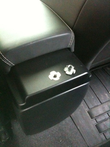

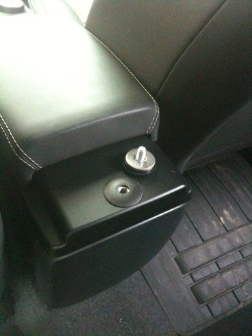

Гаечный "краб", прикупленный в Эпицентре, вплавлен паяльником в пластик подлокотника
Сверху на "краб" посажена на эпоксидку пластиковая шайба (сделана из обычной клипсы)

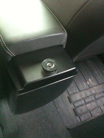

Рядом лежит доработанная втулка для крепления ноги монитора

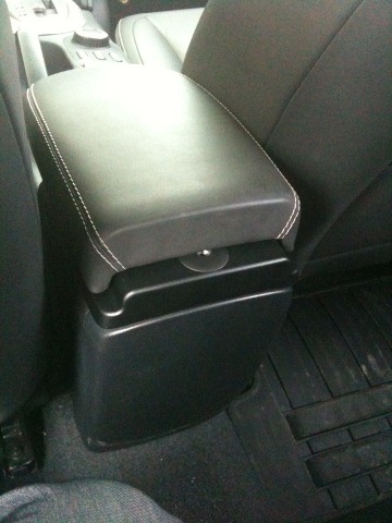

Втулка вкручена в отверстие и надёжно затянута

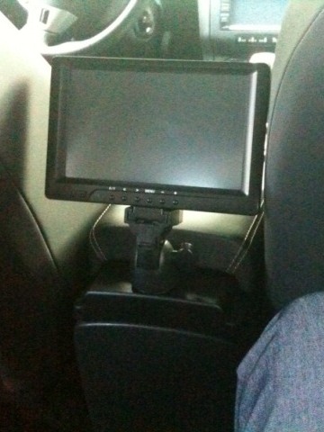

Посаженная на втулку нога крепления монитора с регулятором угла наклона
Уставленный на ногу монитор

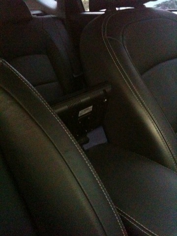

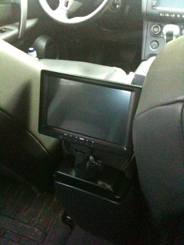

Вид на монитор с позиции сидящего сзади пассажира
Вид на монитор со стороны переднего пассажира

Мацони писал(а):по опыту установок подобных девайсов знаю точно, что удобней смотреть потолочный монитор, откинув голову на подголовник. При данном способе установки, при просмотре взрослому человеку приходится наклонять голову, поэтому быстро затекает шея. У детей подобной проблемы нет, вернее она появляется по мере взросления. :D
Серег, в процессе определения места установки я однозначно проверял вопрос наклона головы и думал точно также... однако "примерка" монитора в разных местах показала, что в конечном итоге пришлось не голову наклонить, а немного глаза. Это именно особенность заднего дивана в Кашаке - в отличие от седанов, компактность задней зоны в Кашаке не позволяет в нем развалиться как в джакузи, скорее как в кресле.
Курочить крышу для потолочного монитора не хочу.... кроме того, он полностью закрывал бы задний обзор, да и по качеству картинки они будут намного похуже (входы аналоговые), и не хотел я стационарную установку с серьезной переделкой интерьера.
Примерял и в подголовник... очень сильные блики и засвет от бокового окна, ну и слишком близко к глазам из-за тесноты в задней зоне. Да и курочить подголовники и кресла для проводки - тот еще гемор...
Вариант в подлокотник мне понравился больше всего... никаких наклонов головы, максимальная затененность и отсутствие бликов из-за спинок кресел, минимум переделок и гемора.
Когда занесет меня ветром в Полтаву, сделаю для тебя презентацию.. 8)

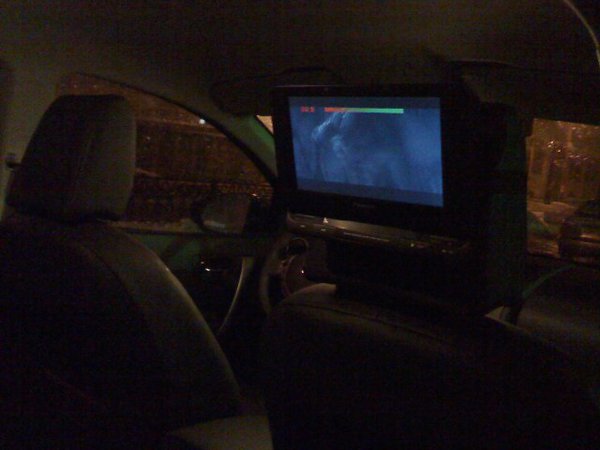

Раньше был портативный DVD-плеер (Панас)... как и ноут, смотреть фильм держа его в руках очень геморно. Благо в комплекте шёл кронштейн для крепления в подголовник (см. картинку), дык малые с удовольствием смотрели и фильмы и мультики в дальних поездках. Но всё равно солнечным днем с бокового окна шёл сильный засвет и блики на экране, и экран был слишком близко к глазам... да и DVD я уже давно повыбрасывал из машины.
Я потому и выбрал максимально простой и съёмный вариант крепления монитора, что кроме как в дальней дороге он и не нужен... снял с ноги, открутил ногу, задвинул подлокотник и.. как будто его там и не было
