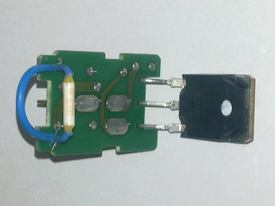

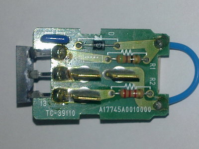

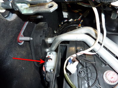

Лезем за крышку салонного фильтра.
Находим коробочку на двух саморезах.
Разбираем и смотрим "что не так".

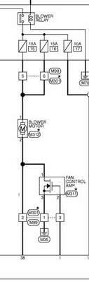

Если моторчик не включается - сгорел предохранитель (белый, возле синей петли). Проверить можно коротнув толстые провода на разъеме (не снимая) - моторчик включится.
Если не выключается - пробило транзистор. Проверить можно сняв разъем с коробочки - моторчик выключится.
Navi Pack LE+ 2.0 4WD CVT A52G

AnD345 писал(а):Находим коробочку на двух саморезах.
Всё супер наглядно и понятно. Может подскажете каталожный номер этой детали, т.к. может не получится найти идентичный или аналогичный транзистор и таки придётся покупать "коробочку на двух саморезах". :)

27150-EY00A- если кондиционер ручной.
27226-70T03- если климат авто. (на фото выше это он)

В отпуске был в Крыму и всё сделал сам. Инструмент: одна короткая крестовая отвёртка и паяльник. Педали снимать не надо. Перепаял только транзистор - 19 грн.
AnD345 писал(а):
Номер оригинального NEC K2500.
На замену ему замечательно подходит IRFP064N[/quote]
