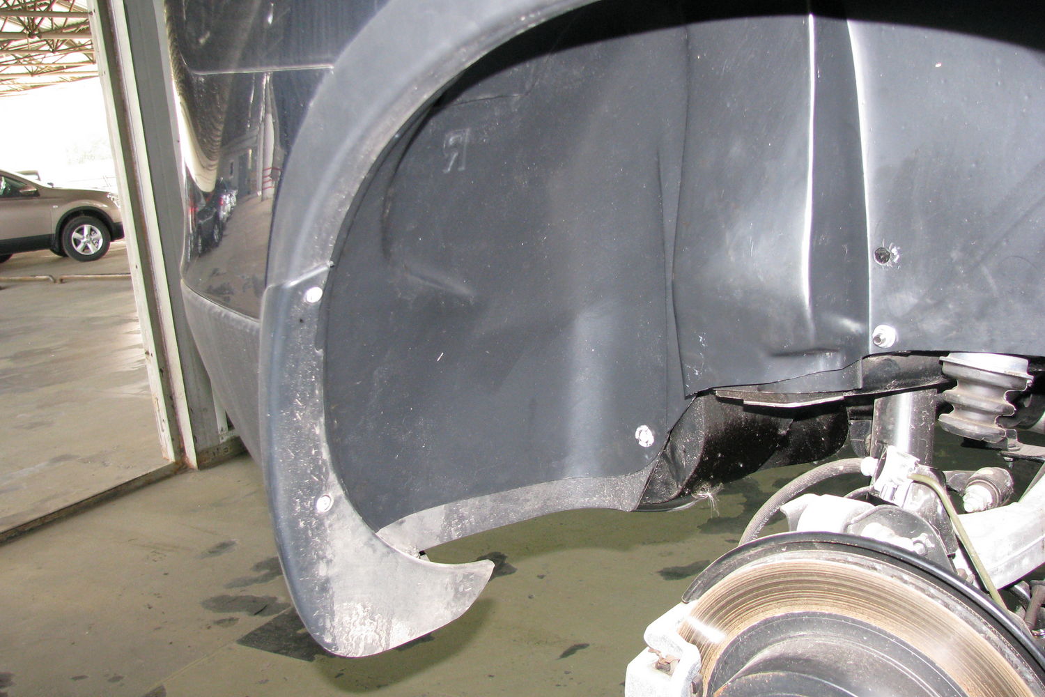

(это те, что активно используют россияне)Те, что ставил я, они явно такие, как описал Сэнсэй, без отверстий, вообще они из разряда, что с арки ничего родного не снимали, а просто сделали слепок, т.е. их нужно прикручивать просто саморезами прямо поверх всего. я их таки заправил за накладку на арку, но пришлось обрезать лишнее, греть феном и немого подправлять, более того там, где у нас родные штыри здесь под них не отверстие, а глубокая выемка, пришлось тоже нагревать и вдавливать, а потом просверливать отверстие, короче они для самой просто установки поверх саморезами. Брать нужно Петропласт, Новлайн - неизввестно и дороже, смысла нет

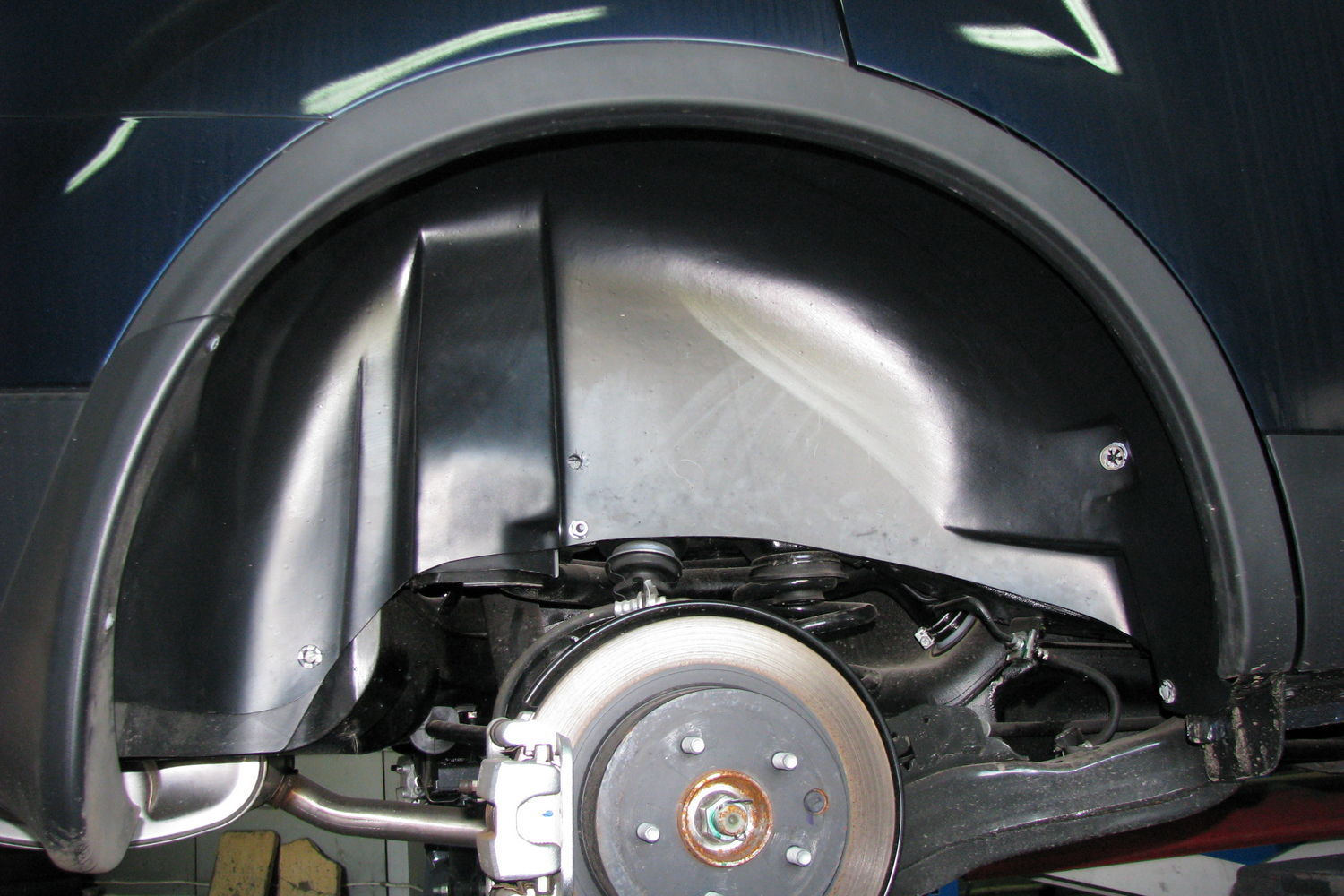

К сожалению моя тема про локкеры погибла в результате автоочистки форума, восстанавливаю. Оригинальные фотки безвозвратно потеряны, новые сделаны без снятия колеса, поэтому не особо наглядны. Но какие есть...
Благодаря

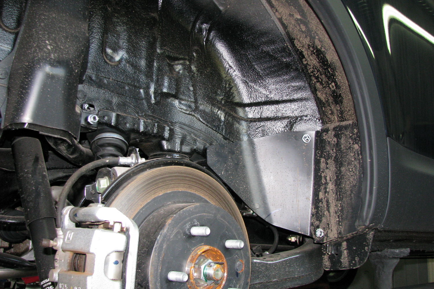

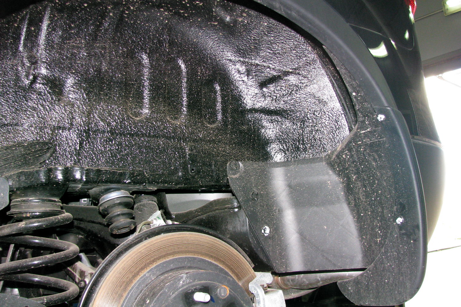

oreh хорошо подготовился (строительный фен, слесарные ножницы, андапки и т.д.) и сегодня за день поставил локеры:

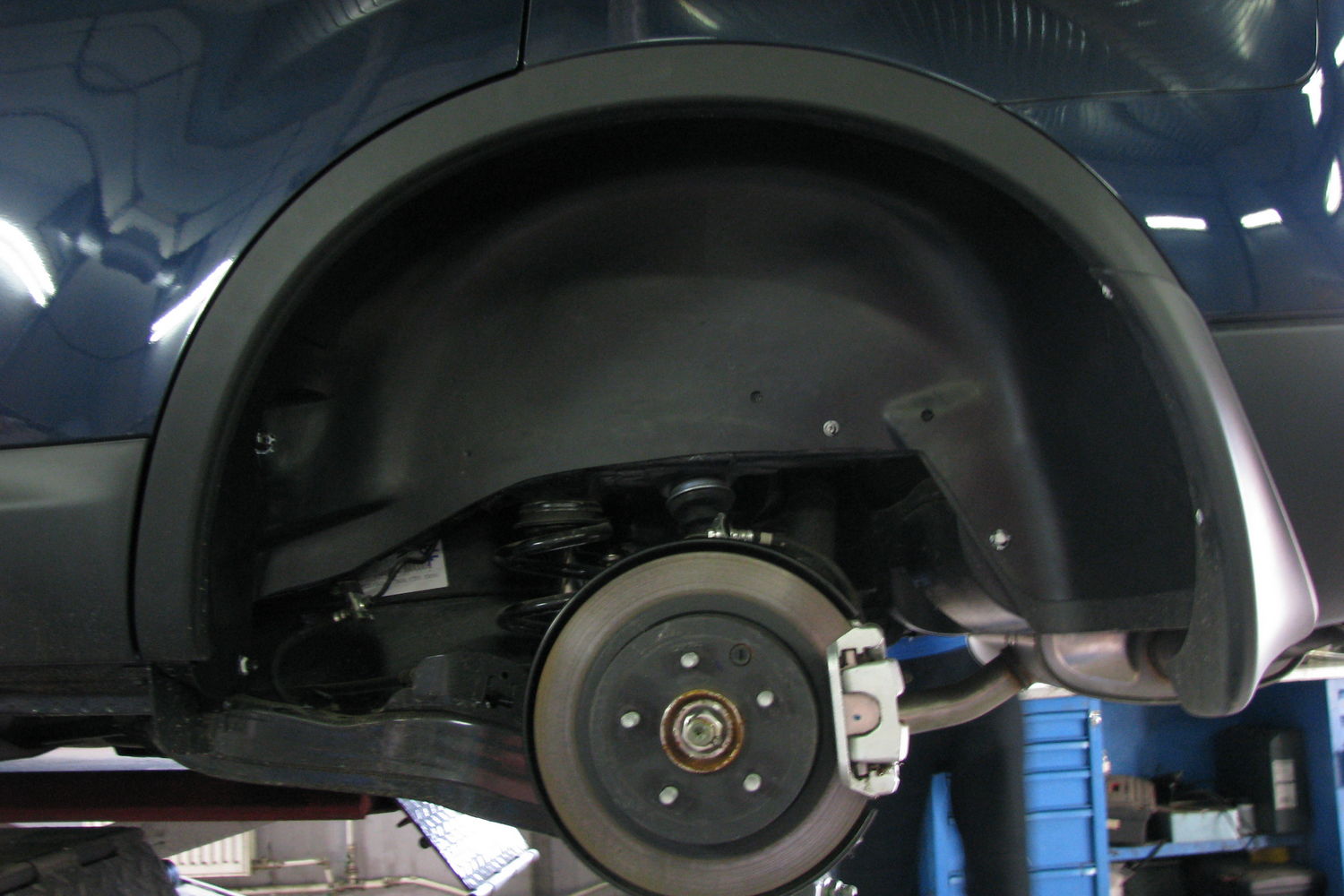

Итого локкер держат с левой стороны 4 андапки, одна гайка и два самореза родного брызговика, правая - 3 андапки, одна гайка и два самореза родного брызговика. Пытался прилепить вибропласт, что-то прилепил но скорее для самоуспокоения т.к. места касания локкера с аркой кузова проследить очень тяжело. А всю поверхность оклеивать ИМХО через чур. Сам локкер садится очень плотно, деваться ему некуда т.к. он отлично держится на штатной защитной накладке крыла, думаю в качестве крепления хватило бы и одной гайки. Пассажирская сторона:

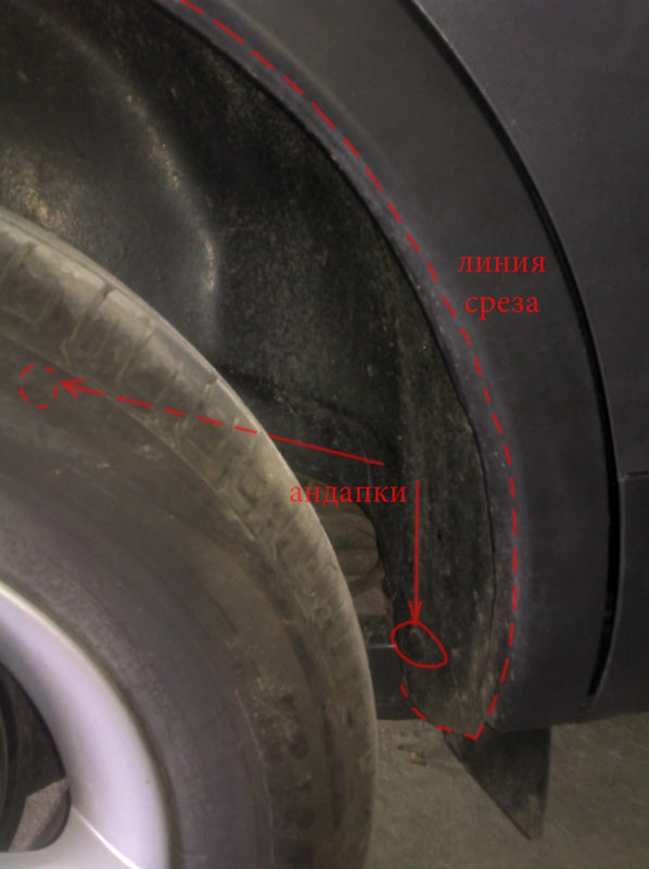

oreh, и которые получается купил ты, рассчитаны на быструю установку саморезами в кузов. Т.е. сняли колесо, приставили к аркам, насверлили в них дырок, завинтили саморезами. Времени 10 мин на установку, для установщиков красота. НО. Меня такой вариант не устраивает, новые дырки сверлить категорически не согласен Поэтому пытался поставить локкер исключительно в уже имеющиеся отверстия и на родные крепления. Новый локкер аккуратно огибает шпильку уже имеющуюся в арке, т.е. на нем есть выступ. Вот этот выступ нужно выровнять - греем локкер строительным феном и придавливаем выступ чем-то, например деревяшкой. Выдавливать в противоположную сторону не нужно, достаточно просто сровнять выступ напротив шпильки. Начни с левого локкера (тот что со стороны водителя) правый поймешь как сделать сам, там я выдавливал в двух местах, с обеих сторон от заправочной горловины.

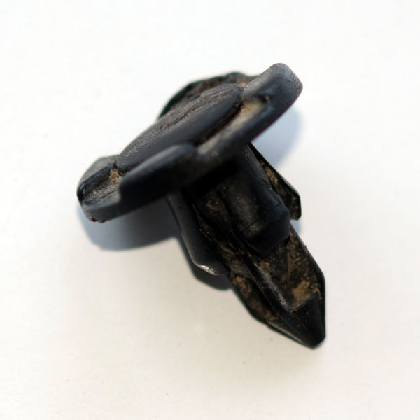

Подробней. Нам нужны: фен (надеюсь уже понятно для чего), слесарные ножницы (подрезать локкер по всей длине с внешней стороны чтобы завести за родные черные накладки арки и в районе брызговика), дрель или шуруповерт со сверлом на 6-8мм (сверить отверстия), нож, гайка М6 с шайбой, рожковый или торцевой ключ на 10, штук 5-10 андапок, крестообразная отвертка выкручивать саморезы брызговика, небольшая плоская отвертка подковыривать центральный стержень андапки и ее саму. Андапки можно родные а можно более-менее подходящие. На родную андапку можно посмотреть, попробовать снять и изучить устройство просто открыв капот, они держат декоративную решетку радиатора (кажется) такие черные с крестообразным прорезом в самом корпусе

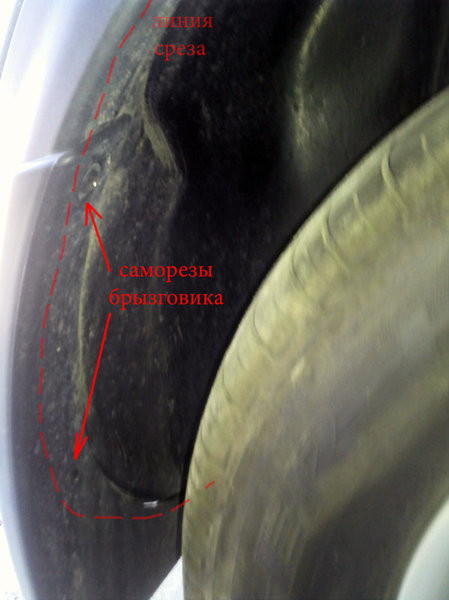

- откручиваем два самореза заднего брызговика, это справа внизу на арке, сам брызговик НЕ снимаем.

- подрезаем край локкера, правим феном, пробуем поставить его на место. Если не становится - подрезаем еще чуть-чуть главное не перестараться

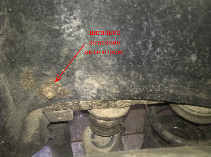

- на шпильку одеваем шайбу и закрепляем гайкой 6-кой, гайку и шайбу желательно потом замазать пластилином (антикором) или брать сразу с покрытием.

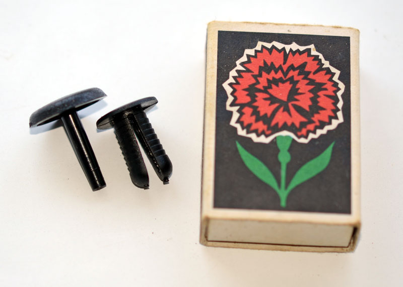

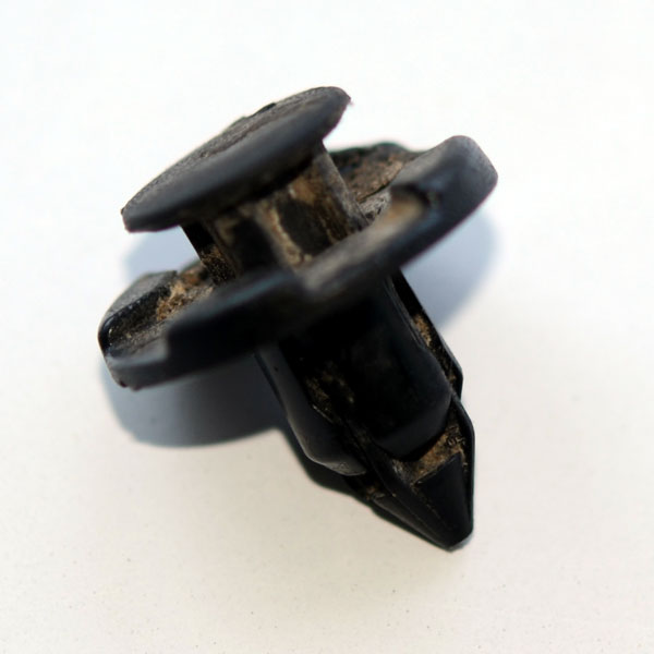

По просьбам трудящихся, андапки которые у меня подошли идеально:
Для сравнения рядом спичечный коробок. Да, установленные с завода использовать можно, но во-первых их меньше чем число уже имеющихся отверстий, во-вторых родные можно сломать в процессе извлечения или установки
