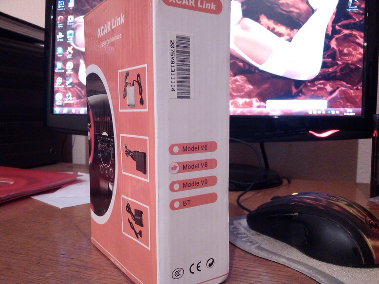

сам в свое время был озадачен покупкой xcarlinka - много форумов перелопатил, много отчетов читал. но до конца не был уверен в том, что устройство будет нормально работать. уж больно много было нареканий на нестабильность работы, пропадание xcarlinka из системы, невоспроизводение с остановленного трека. да это так и было. сейчас вроде устройство стали работать как надо. при правильном подключении (ват на постоянные 12 в, асс на появляющиеся 12 в) xcarlink работает как надо. после опросов нескольких владельцев выяснилось что стабильная версия та, на коробке на которой указана model 8/ предыдущие (model 6) не являлись эталоном работоспособности. при покупке смотри на коробку.

Сообщение bykovdima » Вт мар 04, 2014 21:46:49
девушка наверно красивая на рабочем столе...
