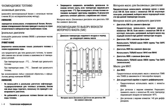

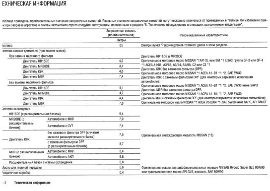

Сообщение RAlexandr » Сб сен 11, 2010 21:50:35
oreh писал(а):Можно и в мануал посмотреть
получается у нас разные мануалы!!! вот из российского
кашкай+2 ЛЕ+ 08 2,0 4WD CVT
Сообщение oreh » Сб сен 11, 2010 22:42:35
RAlexandr
Прикольно, если честно, то я взял свою картинку из мануала, который выложен в форуме.
Посмотрю на печатный вариант, аж интересно...

Сообщение RAlexandr » Вс сен 12, 2010 00:46:36
есть такая штука ESM (электронное сервисное руководство) на кашкай (на х-трейл так же отдельное) на англицком языке - которое выпускается производителем каждой для модели, это руководство по обслуживанию и диагностике неисправностей для дилеров, единое для всех стран. там (в разделе: обслуживание: рекомендованные жидкости) указана рекомендованная вязкость 5W30. в х-трейловском ESM тоже.
как же украинское представительство могло самолично поменять рекомендации производителя??? чудные дела творятся в государстве, бардак...
Сообщение Сэнсэй » Вс сен 12, 2010 01:03:17
RAlexandr
Ага, в ESM - 5W30, тоже перечитал. Но вряд ли наши Руководства по эксплуатации печатались по заказу украинского представительства. Они на русском языке. То ли кто-то лоханулся при перепечатывании, то ли в этом есть какой-то тайный смысл.
