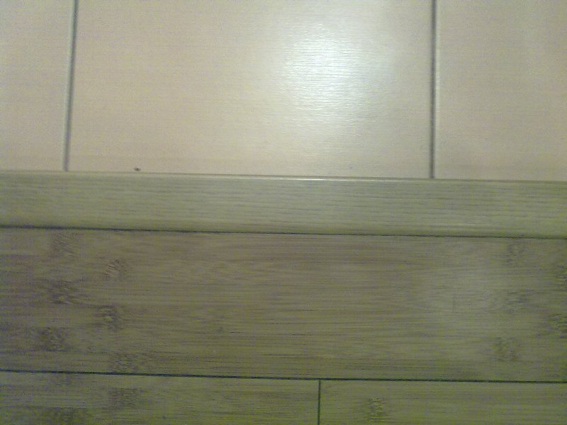

А как собираетесь организовать "встречу" паркетной доски с кафельной плиткой? Есть же варианты, от заливки шва жидкой пробкой до установки поверх порожка-валика.

у меня встреча паркета и плитки организована 2 см порогом и разницей в высоте уровня пола (плитка ниже) и в ванной и на кухне дабы в случае затопления вода оставалась в одной комнате тем более под плиткой лежит водонепроницаемый материал (уже не вспомню какой) дабы не заплакали потолки у соседей :)

Aleksandr писал(а):2 см порогом и разницей в высоте уровня пола
А как это с точки зрения удобства?
Понимаю, что со временем можно ко всему привыкнуть и все же ...

Yasechka писал(а):А как это с точки зрения удобства?
очень быстро привыкли и не замечаем. зато когда был потоп на кухне очень даже выручило

По переходу паркет-плитка. У меня задачи "задержать воду" не было, т.к. поставил антизатопительные Нептуны (если бы их ещё кто поставил соседям сверху...), поэтому переход нужно было сделать максимально незаметнее. Меньше сантиметра разрыв между плиткой и паркетом/доской делать не рекомендуют: то доска расширяется-сужается, то тёплый пол под плиткой пытается излишне подсушить торец доски. Поэтому сначала я выбрал заполнение этого "шва" пробкой, чтобы ногами не спотыкаться, но, прикинув с паркетчиками на образце, понял, что в случае криволинейного стыка (а у меня они все такие) идеально по дуге подрезать плитку и паркет нереально, поэтому и заполненный пробкой шов будет не идеально ровным. Для прямолинейных швов пробка - самое "оно". Я остановился на латунных порожках минимальной толщины (сантиметр с небольшим), выступающих над полом всего на миллиметр. Латунь не вытирается ногами, в отличие от крашеного алюминия, и мне по цвету дерева подходит. Сам порожек метра 2 в длину, имеет T-образный вид, если в торец смотреть, продаются на любых стройрынках, в Эпицентре тоже были.
