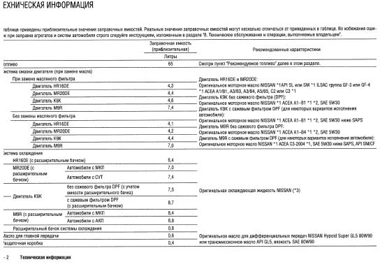

oreh писал(а):Можно и в мануал посмотреть
получается у нас разные мануалы!!! вот из российского
oreh
- oreh
- Сообщений: 9561
- Откуда: Харьков
Сб сен 11, 2010 22:42:35
RAlexandr
Прикольно, если честно, то я взял свою картинку из мануала, который выложен в форуме.
Посмотрю на печатный вариант, аж интересно...
RAlexandr
- RAlexandr
- Сообщений: 16
- Зарегистрирован: Чт авг 12, 2010 20:06:06
- Откуда: Мурманск
Вс сен 12, 2010 00:46:36
есть такая штука ESM (электронное сервисное руководство) на кашкай (на х-трейл так же отдельное) на англицком языке - которое выпускается производителем каждой для модели, это руководство по обслуживанию и диагностике неисправностей для дилеров, единое для всех стран. там (в разделе: обслуживание: рекомендованные жидкости) указана рекомендованная вязкость 5W30. в х-трейловском ESM тоже.
как же украинское представительство могло самолично поменять рекомендации производителя??? чудные дела творятся в государстве, бардак...

RAlexandr
Ага, в ESM - 5W30, тоже перечитал. Но вряд ли наши Руководства по эксплуатации печатались по заказу украинского представительства. Они на русском языке. То ли кто-то лоханулся при перепечатывании, то ли в этом есть какой-то тайный смысл.
