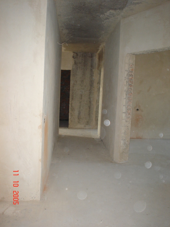

Фото моей квартиры до ремонта. Это капец, как после войны! На кухне - ни одного прямого угла. Из туалета щель прямо в общий коридор. И т.п. Киевгорстрой однако.
