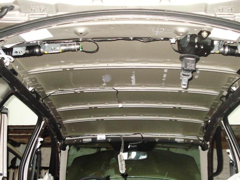

Сообщение Сэнсэй » Ср июл 21, 2010 11:21:07
ДВОЙНЯШКИ писал(а):Прямо над головой нет.
Будем искать (с) :)
Сообщение ДВОЙНЯШКИ » Ср июл 21, 2010 11:31:37
Здесь вроде виднее
Сообщений: 21351
Cash on hand: 1,839.93
Благодарил (а): 3111 раз.
Поблагодарили: 7051 раз.
Сообщение Сэнсэй » Ср июл 21, 2010 11:37:49
О, спасибо. Виден мелкий проводок прямо над головой. Это, видимо, он.

там всего 2 проводка видно - оба к салонным светильникам
Сообщение ДВОЙНЯШКИ » Ср июл 21, 2010 13:01:40
Сэнсэй писал(а):ДВОЙНЯШКИ
И где ты его там увидел? :shock: Один пучок идет к светильнику и зеркалу - впереди, другой к плафону пассажиров - сзади. А посередине не вижу :( А ведь только что в зеленой хвыле выдали справку что зрение отличное

Сообщение Сэнсэй » Ср июл 21, 2010 13:14:28
ДВОЙНЯШКИ писал(а):другой к плафону пассажиров - сзади
Вот он и идёт чуток позади средней стойки, почти над головой водителя. Это он, сто пудов.
Сообщение ДВОЙНЯШКИ » Ср июл 21, 2010 14:11:33
Сэнсэй писал(а):Вот он и идёт чуток позади средней стойки, почти над головой водителя. Это он, сто пудов.
Тебе виднее, вернее слышнее :)
Ну, тогда вынимать плафон, подтягивать проводок и закреплять к.-нибудь скотчем, чтобы не болтался.
А Танчик может и рукой достать наверное :roll: Явно крепеж вывалился или не закрепили.
