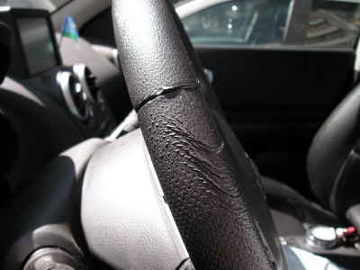

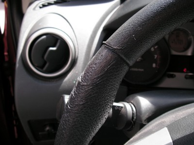

"Кожа" на руле морщинится помалёху. Нехорошо...

Мне тоже будут менять недели через две, но.. я не хочу пластиковый :(

маразм какой-то... всёравно что сиденья в салоне поменять по гарантии на текстильные...

Между прочем,вчера случайно обратил внимание на руль соседского LEXUS RX 350, -глазам своим не поверил!! -Авто за такие деньги , купленное у официала в 2008 г. на парочку месяцев позже моего - РУЛЬ КОЖАННЫЙ ОБЛАЗИТ !!! :shock: :shock: так ведб LEXUS а ни что-то там...

А тем временем кол-во морщин удвоилось. Прошел где-то месяц
Сообщение bykovdima » Вт июн 29, 2010 13:45:07
а у меня одни уменьшились, другие увеличились :(

Ребята - на замену все дружно. Мне поменяли (спасибо АтлантМ) без проблем. Руль немного отличается, но нельзя сказать что хуже. Руль такой как в новом Икстрейле (потому как лазили в салоне по нему - обратила внимание).

Кстати на новых Кашкаях из такого же материала руль идет, которые сейчас меняют по гарантии и козырек тоже с другого материала

Jane писал(а):я не хочу пластиковый
Так он же, вроде, кожаный. Тебе поменяли на такой же, как на фотке Сальвета?

сейчас посмотрю какой на фотографии, а поменяли на кожаный, то я переживала, что будет пластиковый :)
Добавлено спустя 2 минуты 37 секунд:
да, я бы сказала, что такой

Вот что меня заинтересовало, новые то рули Текна Пака идут без перфорации пластика "под металл", просто гладки серебристый. Они эти вставки переставляют или как?

А вообще кто-нибудь пробовал хоть раз в месяц если не планирует ездить (дня 3 хотя б,чтоб впиталась обработка в кожу) обработать каким-нибудь чтоли КОНДИЦИОНЕРОМ КОЖИ .. ? Я понимаю ,что это смешно , но мож подпитка нужна какая.... Я просто именно так делаю-всё ок!,правда реже чем раз в месяц да и пробег всего 36000км.,а авто 2.5 года эксплуатирую 8) :sad:

Тоже поменял, старый сморщился.
Новый - чисто кожаный, на ощупь намного приятнее старого.

Андреич писал(а):А вообще кто-нибудь пробовал хоть раз в месяц если не планирует ездить (дня 3 хотя б,чтоб впиталась обработка в кожу) обработать каким-нибудь чтоли КОНДИЦИОНЕРОМ КОЖИ .. ?
Пробовал, все равно поморщилась. Обрабатывал по нескольку раз в год
