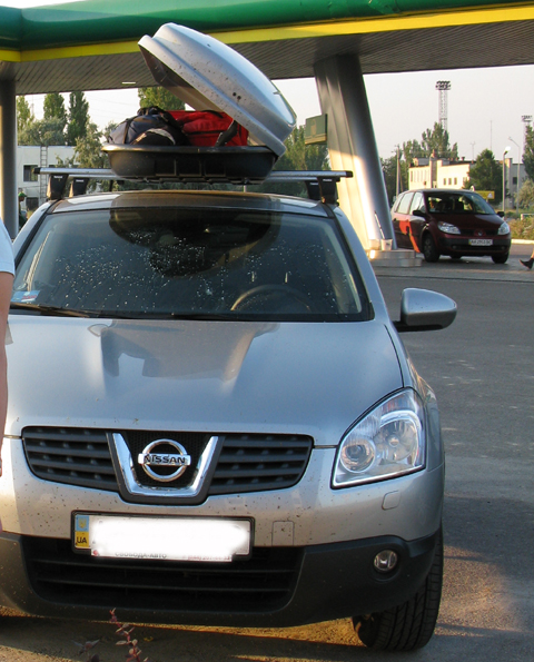

Lazo писал(а): Фоток машинки с боксом нет случайно?
блин, сбоку нету...
держи хотя бы спереди :smile:

Sheyk писал(а):открываем багажник и ставим бокс максимально назад чтобы не мешать дверке багажника...
да... забыл, антенну прийдецца или снимать или в месте контакта согнутой антенны и бокса антену перемотать изолентой - ато царапаецца...
