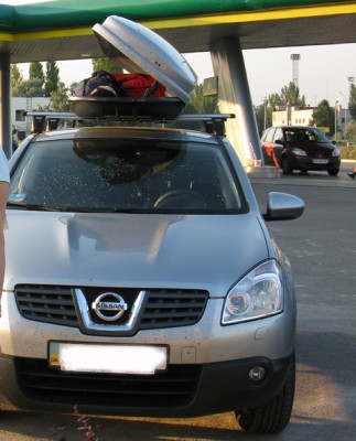

Lazo писал(а):Ну и как ваш не сильно торчит впереди?
любой нормальный установщик должен знать, но все же напомню: когда ставим длинный бокс - открываем багажник и ставим бокс максимально назад чтобы не мешать дверке багажника...
немного свисает на лобовое стекло, но обзор не закрывает..., из салона не видно :smile:
Lazo писал(а):195 - это сильно.
а куда те лыжи пихать? :smile:
Lazo писал(а): Фоток машинки с боксом нет случайно?
блин, сбоку нету...
держи хотя бы спереди :smile:

Sheyk спасибо за дельные советы ну и фотку канешна :wink:
