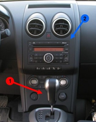

Как снять фронтальные панели бороды торпедо?
Пт окт 31, 2008 14:48:03
...указанные стрелками на картинке.
Наскока знаю, последовательность снятия в 2 шага (нумерация стрелок)...
А вот где, чем и как их цеплять + куда тянуть = вопрос к умельцам!
Главный принцип, как обычно, - НЕ НАВРЕДИТЬ!

Ребята, а можно подробней? Надо что-то раскручивать или все на защелках? А то я по картинкам ничего не понял
Все на клипсах, ничего раскручивать не нужно, точнее нужно потом только открутить магнитолу. Кстати клипсы очень хлипкие прояви аккуратность. Удачи!!!!!!!!

Удалось самостоятельно поснимать панели бороды? Поделись опытом.
На что обратить внимание и каким инструментом обзавестись. И главное откуда начинать и куда тянуть. Необходимо снять только верхнюю, для замены магнитолки.

flex писал(а):...указанные стрелками на картинке.

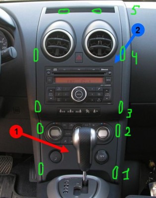

ничего сложного, я снимал простой плоской отверткой. порядок ты все правильно нарисовал, на нижней панели 4 клипсы по углам, на вехней 6: отщелкиваешь две внизу две чуть выше магнитолы, а две сверху надо потянуть панель на себя. ну как смог объяснил)
п.с.
есть момент, после разборки не включайте зажигание при снятом разъеме индикаторов непритегнутых ремней, выдаст ошибку аирбега. я для страховки этот разъем вообще не отключал, а просто открутил вместе с самой панелькой индакиторов
шаг 1 и 2 обернутой в тряпочку отверткой, 3 ручками тянем на себя, 4 отверткой, 5 ручками
все делаем очень осторожно
furik писал(а):шаг 1 и 2 обернутой в тряпочку отверткой, 3 ручками тянем на себя, 4 отверткой, 5 ручками
Вот теперь все ясно. Спасибо большое.
Мне вообще снимали элементарно.Без какого либо инструмента,все ручками.Просто потянули на себя,начиная с верхней части.Самое главное,не отключать один разьем,иначе появиться ошибка аирбега.
