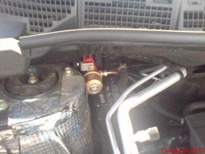

Саня! потому что основной шум в передней части авто мы слышим от работающей подвески и в первую очередь от стоек в стаканах, там где опорный подшипник. Вот поэтому и есть смысл в поклейке стаканов (я себе поклеил в один слой, надо бы еще добавить) и моторного отсека. Не всего, а только боковых стенок. Если к этому добавить поклеенный капот, то значительно уменьшится дискомфорт от двигателя и передней подвески в целом.
- Вот мои поклеенные стаканы. Надо еще добавить, но это по теплу уже когданить подуркую!

Логично. Серега, а ничего разбирать не надо? А обычный вибропласт пойдет? Там ведь температура...

Не, ничего разбирать не надо. Вибропласт пойдет и лучше 2мм-ый. Чем выше температура тем крепче будет держаться. Ты попробуй его отдери еще, это во-первых. А во-вторых, он фольгированный, до задницы ему температура, своего рода экран.
