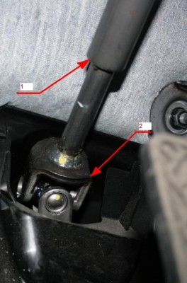

фигня с рулевым
Сообщение basket-man » Чт апр 15, 2010 08:12:39
сказали что надо смазать пыльник
залез под руль, щелкнул фото и не могу понять - где он?
на фото он (пыльник) это позиция 1 или 2 (два вроде как обычный карданчик и никаких пыльников на нем нет)...???

Сообщение Юрец » Чт апр 15, 2010 09:01:55
basket-man
Вот ответ на твой вопрос.
Это с российского дружественного форума. Там на страничке есть фото, да и вообще описание и решение проблемы.
http://www.clubqashqai.ru/forum/showthr ... 666&page=2

Сообщение Dimon L » Чт апр 15, 2010 10:16:11
Юрец
Спасибо тебе за ссылку посмотрел тоже! Я правда эту операцию которая описана на русском форуме проделал сам когда делал ТО, использовал белую проникающую смазку в спрее "Ликви-Моли" все гуд доволен.
