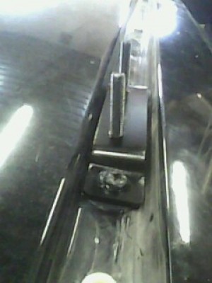

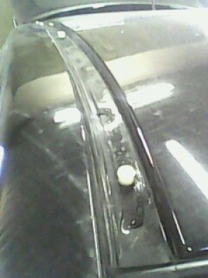

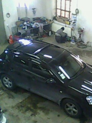

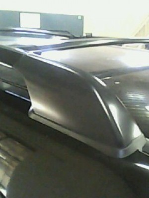

Итак! Начнем-с! Поставил я рейлинги. Вобщем-то установка не сложная, в общей сложности заняла около 3-х часов и абсолютно без разборки потолка. Дальше буду писать в коментариях к фото. Что хочу особо сказать: кто-то когда-то писал что слабая у наших машин крыша и ставить рейлинги нет смысла потому что возить все равно ничего будет невозможно . Так вот, чтобы знали все: в месте сверления дырок под лапы рейлингов толщина металла миллиметров 5-6, сварено в кучу 4 слоя металла. Там не то что бокс ставить, можно бревна возить, лишь бы выдержали сами рейлинги. Так что с крышей у нас полный порядок!
Да, еще что добавлю. Декоративный молдинг на крыше пришлось резать при обратной установке. Думал обхитрить его и просверлить только дырки, не удалось. Он тогда нормально не становиться на место, выпирает, а из-за этого лапа рейлинга не становиться на свое место. Но это, я имею ввиду кромсание молдинга, не смертельно, поскольку понятно, что рейлинги установлены на этот автомобиль на всю его оставшуюся жизнь. Пусть она будет долгой и счастливой!
Выводы таковы: все сооружение стоит очень надежно, фирма Winbo подошла очень грамотно к этому вопросу. И вообще мне нравиться!
Теперь жду ваших коментариев.

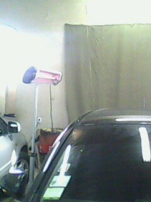

- Чтобы не поломать клипсы молдинга прогреваем крышу.
- Снимаем декоративный молдинг на крыше и по шаблону отмечаем места для сверления дырок под кронштейны.
- Устанавливаем кронштейны под лапы рейлингов.

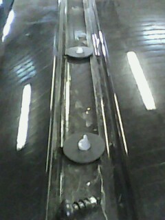

- В просверленные дырки под уплотнительные резиновые шайбы (идут в комплекте) для защиты от коррозии и на всякий случай заложили по капельке силикона.

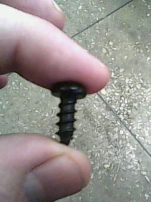

- Саморезы, шедшие в комплекте не впечатлили.

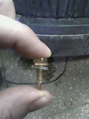

- Вместо саморезов, которые шли в комплекте поставил самонарезные анодированные болты.
- Ставим рейлинги, одеваем декоративные колпаки и все.
- Вид сверху.

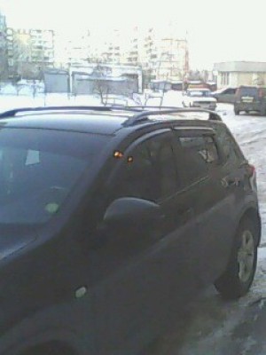

- Вот так они смотрятся на машине.

Серёга, поздравляю! И можно ещё фото Кошака в профиль, чтобы машинка полностью в фотке была. Интересно на пропорции посмотреть.

Ну со сверлением дырок-то что не понятно? А насчет обрезания молдинга поясню: видишь фотку где стоит кронштейн? Так вот молдинг на всю длину кронштейна вырезается болгаркой кусок сантиметров 8. Но это задний, передний длинее и тоже вырезается. Короче, в оконцовке у тебя получается что молдинг состомт из 3 частей: 2 короткие сзади и впереди и 1 длинного посредине. как еще расписать не знаю. По-моему все понятно.
Добавлено спустя 5 минут 4 секунды:Сэнсэй писал(а):Серёга, поздравляю! И можно ещё фото Кошака в профиль, чтобы машинка полностью в фотке была. Интересно на пропорции посмотреть.
Вадик! Завтра сфотаю и выложу. И попробую не телефоном, а фотиком. А по поводу пропорций так мне кажется что за счет рейлингов как бы зад машины приподнялся. Без них за счет заваленной линии крыши казалось что машине под зад пендаля дали
А теперь кажется что она как то вроде приподнялась. Но это только может мне так кажется!
