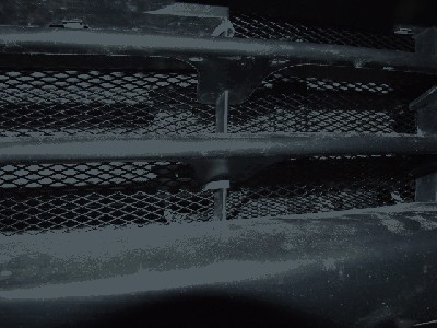

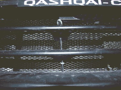

Сообщение Corvin » Пт сен 28, 2007 20:02:04
Не, не сам, "Кулибин" подсобил
Решётку на "Яме" брал, как и сообщал ранее 55 грн. Бармалею тоже купил.
Забыл, по центру решетку притянули к вертикальным пластиковым перемычкам на 6 черных пластиковых стяжек. Всё!

Сообщение panas » Вс сен 30, 2007 22:56:30
Сетку поставил простым дедовским методом.Нашел два кирпича,передними колесами заехал на них - ямы у меня нет.
Снял защиту 5 или 6 болтов +1 пистон.Сетку вырезал по размеру,прикрутил саморезами в ребра из нутри.При наличии инструмента и желания,эта работа делается за час.

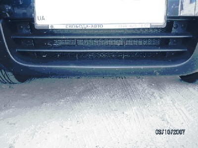

Сообщение Corvin » Чт окт 04, 2007 08:18:14
Собственно, как выглядит готовый вариант

Сообщение Танчик » Вт дек 11, 2007 21:09:00
Corvin, сэнкс большой за подробную инфу, сегодня установила у ребят на Амосова в гараже за 80 гривен (а сетку купила на Перова за 70 грн.). Теперь на душе спокойней - не боюсь камней, пуха и листьев! :smile:

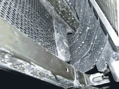

Сообщение DOC » Ср янв 30, 2008 22:22:39
Кто-то предлагал сверлить дырки и ставить на пистоны. Мне было жалко сверлить и вот что получилось:
Первое - надо снать две пластинки. Они снимаются просто, надо только поджать вверх зажимы. Потом вырезаем сетку по размеру. Ставим её и прижимаем пластинами. Поцентру крепим стяжками к вертикальным птастинам воздухозаборника с помощью стяжек (на фото белые для контраста изображения, а так - черные).

Сообщение DOC » Ср янв 30, 2008 22:23:17
вид сзади
