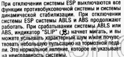

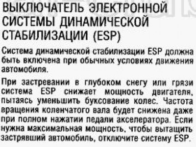

Сообщение root_xp » Пт дек 18, 2009 20:17:14
TCS, ABD (Automatic brake differential) и ABLS - одно и тоже! У них одна и таже задача, при помощи тормозов, тормозить буксующие колеса и передавать крутящий момент на колеса имеющие сцепление с дорогой.
А у ESP,VDC и прочих систем стабилизации задача - устранить занос, при помощи тормозов, передачи крутящего момента в противовес заносу при помощи тех же тормозов и придушить обороты двигателя.
ABLS (Active Brake Limited Slip) для того, чтобы улучшить тяговые
свойства автомобиля. Система ABLS действует аналогично дифференциалу повышенного трения и срабатывает, когда одно из ведущих колес оказывается на опорной поверхности с низким коэффициентом сцепления и начинает буксовать. Система ABLS, притормаживая буксующее колесо,обеспечивает соответствующее увеличение крутящего момента на другом колесе моста, которое имеет лучшее сцепление с опорной поверхностью."
В первом скрине написано - При ESP OFF отключается ESP, а ABLS(TCS, ABD) и ABS продолжают работать! О чем я тебе и говорил.
Во втором как раз и написано о том, что ESP "душит" двигатель, при пробуксовке и ее нужно отключать на бездорожье.
Так кто кого не правильно понял? :D

Сообщение oreh » Пт дек 18, 2009 20:54:32
Зачем писать это?
root_xp писал(а):TCS и ABLS - одно и тоже!
Ну почитай сам своиже посты, неужели ты не понимаешь разницу между этими системами? Ну я же тебе даже вырезку дал из инструкции
TCS - Traction Control System - противобуксовочная система, смысл ее работы не дать колесам буксовать, т.е. душит двигло
ABLS - Active brake limit system - сисетма притормаживания пробуксовывающего колеса, т.е. управляет тормозом
Принципиальная разница: TCS - снижает тягу в принципе, ABLS - на определенное колесо, заставляю тем самым дифференциал передавать тягу на другое колесо оси!
Это разные вещи!
Но я согласен, благодаря ABLS, в машине даже с ЕСП офф должны вращаться оба колеса на оси. В этом отношении признаю свою ошибку, она возникла как раз потому что думал, что это задача именно TCS, которое выключается с ЕСП, а оказывается это выполняется ABLS, интересно, что в ESM не нашел ни слова про ABLS.
Кстати, по ESM вообще все эти функции реализованы в блоке ABS!
Ага вычитал в инете все эти системы появились как расширение ABS, испольхуют тотже набор датчиков и управления (плюс управление подаче топлива в двигатель по шине), так что, по идее, для того, чтобы получить ESP необходимо заменить только мозги ABS, а, возможно, учитывая, что в последние годы часто встречается такое, что на одни и теже платы заливается разный софт, возможно, достаточно каким-то макаром перешить мозги на соответствующие!!!
Добавлено спустя 16 минут 27 секунд:
root_xp писал(а):В первом скрине написано - При ESP OFF отключается ESP, а ABLS(TCS, ABD) и ABS продолжают работать! О чем я тебе и говорил.
Капец... В первом скрине написано по-русски "Выключаются все ф-ии противобуксовочной системы (читай:TCS) и системы динамической стабилизации курсовой устойчивости. ABLS и ABS остаются"

Сообщение root_xp » Пт дек 18, 2009 21:26:04
Капец... Ну ты и упертый! :)
В тех. мануале, а не инструкции, написано TCS и нет ни слова об ABLS. В инструкции есть ABLS, но по моему нет ни слова о TCS, из чего я делаю вывод, что это одна и таже система, которая помогает на бездорожье, имитируя тормозами, блокировку межколесного дифференциала.
Вывод - на машине без ESP этих функций(ABSL, TCS) нет! На машине с ESP, при нажатии кнопки ESP OFF, эти функции(ABSL, TCS) остаются включенными!
Капец, а я о чем написал? Курсовой устойчивости нет, переброска крутящего момента с буксующих колес, на колеса с нормальным сцеплением с дорогой есть! Если для тебя критичны аббревиатуры, то написал по принципу действия, хотя называться они могут по разному хоть ABSL, хоть ABD, хоть TCS - суть от этого не меняется!!!

Сообщение oreh » Пт дек 18, 2009 21:47:02
root_xp писал(а):Капец... Ну ты и упертый! :)
Ага, я такой, мне важна истина! :)
root_xp писал(а):Вывод - на машине без ESP этих функций(ABSL, TCS) нет!
Согласен!
root_xp писал(а): На машине с ESP, при нажатии кнопки ESP OFF, эти функции(ABSL, TCS) остаются включенными!
Не согласен!
TCS - выключается, т.е. не выполняется это (из вики):
Для снижения тяги могут (в зависимости от реализации системы) использоваться следующие методы:
Прекращение искрообразования в одном или нескольких из цилиндров.
Уменьшение подачи топлива в один или несколько цилиндров
Прикрытие дроссельной заслонки для систем с электронным управлением дроссельной заслонкой.
ABLS остается, т.е. это работает:
Одновременно для восстановления сцепления с дорогой, а так же увеличения крутящего момента на противоположном, относительно дифференциала колесе, производится кратковременное притормаживание колеса, потерявшего сцепление при помощи электро-гидравлических актуаторов
Что и описано в инструкции.
