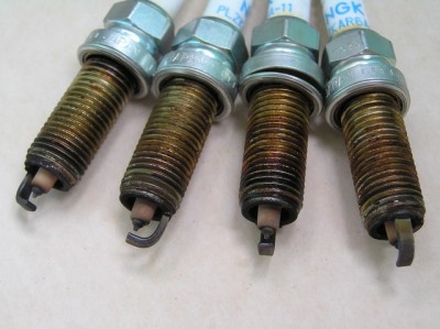

Сэнсэй писал(а):18000 пробега и заправки в 70% случаев недешёвым бензином ОККО «Пульс»
"ОККО"... А вот 29 000 км "Золотой Гепард (до ТНК) и WOG

Torpedo писал(а):А вот 29 000 км "Золотой Гепард (до ТНК) и WOG
Как мне Venymin объяснил, общий вид свечи особой роли не играет. Важно поискать на наконечнике следы пробоев в нештатном направлении. Если потемнения от "кривых" пробоев есть, то свече пришёл каюк. А если нет, то и смысла особого менять нет. Не зря же в буржуйляндии эти платиновые свечи не заставляют на ТО-2 менять.
ПыСы. А ты не выяснил что это за ржавые следы были на двух свечах около гаек? На одной из твоих фоток ты их красным обводил.

Сэнсэй писал(а):А ты не выяснил что это за ржавые следы были на двух свечах около гаек
Честно говоря, забыл, хорошо что напомнил, есть у нас на стоянке один дед-корифей, надо будет у него спросить...
Сэнсэй писал(а):общий вид свечи особой роли не играет
Я не про свечи, мне просто показалось, что Окковский бензус даёт больший нагар...

Torpedo писал(а):Окковский бензус даёт больший нагар...
Судя по розоватому цвету нагара, в окковских присадках то ли железо есть, то ли медь. Надо у спецов спросить.
