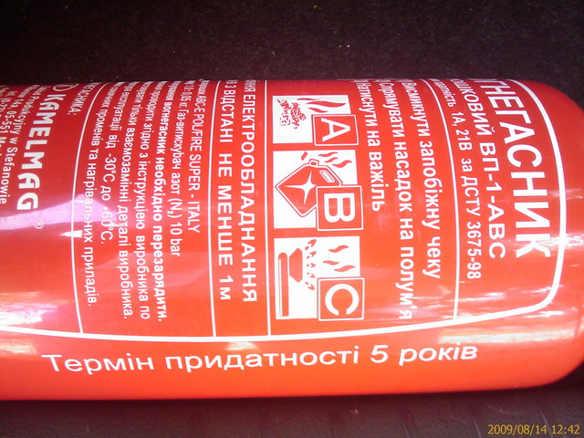

Сообщение Torpedo » Чт окт 01, 2009 09:00:12
Если бы у Вас бул вот такой огнетушитель, которому уже два года, то Вы бы:
а) купил бы новый от греха подальше;
б) ездил бы с ним ещё три года.

Сообщение Ant0n » Чт окт 01, 2009 09:13:33
Если углекислотный - то 5 лет, перезаряжать НЕ НАДО, их просто взвешивают.
Если порошковый то тоже срок службы - 5 лет, но перезаряжать РАЗ В ГОД.

Сообщение Torpedo » Чт окт 01, 2009 09:13:59
Ant0n, ты уверен?
У меня в кабинете углекислотный, раз в год перезаряжают...

Сообщение Ant0n » Чт окт 01, 2009 09:21:00
уверен. перезарядка только тогда, когда взвешивание показывает что-то неправильное.
Сообщение Torpedo » Чт окт 01, 2009 09:31:41
Ant0n писал(а):уверен
Ant0n, спасибо, понял, надо поехать перезарядить.
