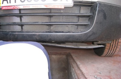

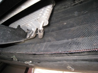

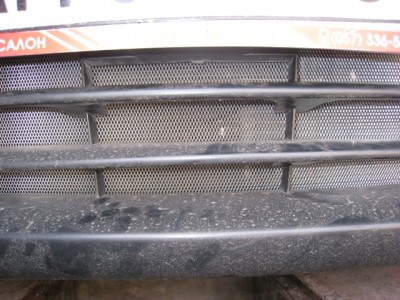

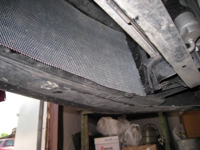

и себе в воскресенье поставил сетку :D
расходы: сетка 25 грн.; 8 капроновых стяжек 4.80 грн; время 1 час
снял снизу пластиковую защиту, подлез туда с рулеткой
вырезал сетку 24*75 см.
радиатор вариатора снимать не понадобилось вставил сетку встала как родная, притянул стяжками 6 шт за поперечены и 2 шт изнутри по краям за пластиковые кольца.
крупный план, если присмотреться то видны стяжки
притягиваем стяжками и ставим защиту на место
сетка прилегает к шлангу идущему из радиатора вариатора, затягивать стяжки там и правда неудобно
вставляем сетку
