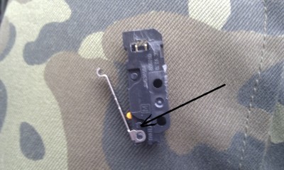

С правой стороны от ручки (на фотке не показано). Есть микрик со своим разъемом - нажат в положении "Паркинг". Так вот... проблема с контактом бывает и в этом разъеме, плюс бывает проблема с самим микриком - пластинка не дожимает егойный пиптик, нужно чуток подогнуть.

В основном в этом замыкателе вся проблема
Добавлено спустя 4 минуты 18 секунд:
Размещается с правой стороны селектора

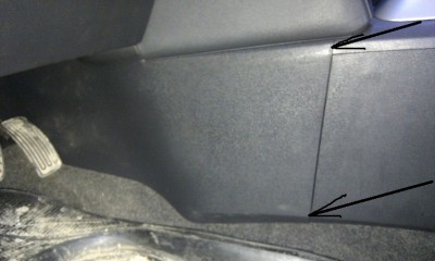

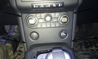

Снимаем серебристую накладку с селектора( рис.1), поддевается пальцами и с усилием тянется в верх

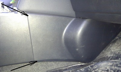

Далее снимаем накладку с розеткой и большой кнопкой(рис.2), снимается легко, аккуратно поддевается плоской отвёрткой в строго указанных местах и отводится в сторону

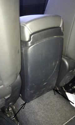

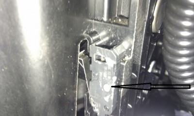

Снимаем боковую накладку(рис.3)со стороны пассажирского сиденья, поддеваем руками в указанных местах и тянем на себя

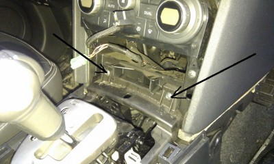

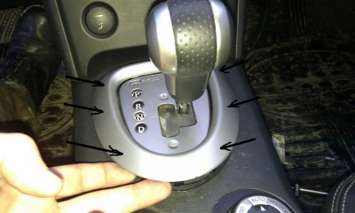

аналогично снимаем боковую накладку(рис.4) со стороны водительского сиденья

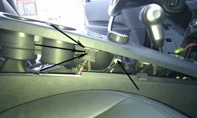

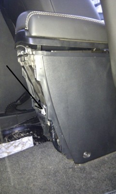

Я снимал полностью верхнюю крышку но можно этого не делать, снять подстаканники (рис.5), зажимаем пальцами в указанных местах и с усилием тянем в верх

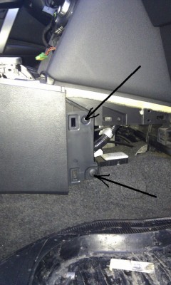

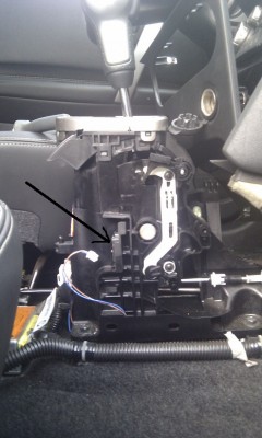

Отстыковываем разъёмы, обогрева сидений, центрального замка и переключателя режимов работы трансмиссии , для наглядности показываю на снятой крышке(рис.6)

рис.6
рис.5
рис.4
рис.3
рис.2 стрелками показаны защёлки
рис.1 стрелками показаны защёлки
