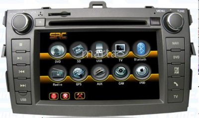

Кстати давно получил я на Короллу магнитофон всё супер Gps работает
отлично побывал igo8 навител. Звук чуть лучше чем у штатной, всё на
русском языке, слабоватый блютуз(или не разобрался ещё телефон не
подключается автомотически) устанавливал
сам 20минут.

Обещанные фоты.
Внешний микрофон. Не виден, слышимость отличная.
Антенна GPS. Если засунуть под торпедо - принимает раза в 1,5 хуже, проверено.

появился ряд вопросов (выделено красным):
Manual brake cable (серый) - это зачем, я так понимаю это на плюс включателя стопов?
Extarnalpower amplifier (белый) - внешний усилитель чего?
Antena control cable (синий) - вроде у меня есть такой, но я так понял управляет выдвижением, странно? Выглядит так:
не понял вообще как эту конструкцию понять))
Оранжевый - Connect the light control cable to the Headlights - это типа подсветка или как ?
помогай раз сам ставил)))

Сообщение flex » Пн апр 06, 2009 08:58:42
Nido писал(а):Manual brake cable (серый) - это зачем, я так понимаю это на плюс включателя стопов?
Схема как на мою (8801) один в один.... нет, это на контакт ручника.
Nido писал(а):Extarnalpower amplifier (белый) - внешний усилитель чего?
Это сигнальный выход с магнитолы, который выдаёт 12В (или 0) при включении (выключении) магнитолы... служит для управления питанием внешнего усилителя (подключается обычно на вход REMOTE усилителя). То бишь, усилитель будет выключаться при выключении магнитолы даже при включенном зажигании.
Nido писал(а):Antena control cable (синий) - вроде у меня есть такой, но я так понял управляет выдвижением, странно?
Это сигнальный выход управления питанием активной антенны... выдаёт 12B (или 0) на антенный усилитель при включении (или выключении) режима AM/FM или TV магнитолы
Nido писал(а):не понял вообще как эту конструкцию понять))
Для начала сними переднюю панель бороды торпедо, вытащи штатную магнитолу и посмотри ей в "попу"... тогда быстро всё поймёшь :wink:
Nido писал(а):Оранжевый - Connect the light control cable to the Headlights - это типа подсветка или как ?
Это сигнальный вход магнитолы, который управляет включением (выключением) подсветки аппаратных кнопок на её "морде"... так же как в штатной.

Сообщение jenicson » Пн апр 06, 2009 19:41:20
ставить буду на X-trail поэтому разъемы для кашкая не подошли
Я ставил на две машины - на Кашкай и Хитрилу. Разницы нету совсем, ни в одном проводе.
Вобщем буржуи не хочут чтоб их водилы смотрели видео при движении авто, поэтому они сделали такую запрещалку: пока авто не стоит на ручнике, видео недоступно. Если следовать буржуинским правилам, то серый провод через контакты ручника (которые зажигают у тебя лампочку на панели приборов) надо сажать на землю. Наш подход не отличается вежливостью по отношению к их хотелкам - припаиваем к этому проводу клемму и прикручиваем ее к земле авто напрямую. И теперь видео мы смотрим когда хотим.
Смотри предыдущий ответ Flex. Если нету нештатного оборудования (типо усилка или чейнджера) забей на этот провод, пусть болтается.
Antena control cable (синий) - вроде у меня есть такой, но я так понял управляет выдвижением, странно? Выглядит так. <<<поскипано>>> Не понял вообще как эту конструкцию понять))
Вобщем неправильно ты эту конструкцию понял. То, что ты изобразил на фоте есть разъем для подключения твоей штатной антенны с проводом подачи питания на ее усилитель. Я уже точно не помню (меня это не сильно интересовало), но кажется на балалайке есть отдельный провод, который управляет выдвижением электроантенны при включении режима радио. У тебе этот провод нафиг не нужен, забей.
Это изменение яркости подсветки кнопок в зависимости от сигнала внешней освещенности (от датчика света). Пробовал подключать, раекции на изменение освещенности не заметил. Забил, как обычно. :-) Ты, тоже имеешь на это право :-)

Сообщение flex » Пн апр 06, 2009 20:47:54
jenicson писал(а):Это изменение яркости подсветки кнопок в зависимости от сигнала внешней освещенности (от датчика света). Пробовал подключать, раекции на изменение освещенности не заметил. Забил, как обычно. :-)
У меня этот провод тоже не реагирует на уровень освещенности... имхо, он просто включает (положение AUTO, габариты, ближний) либо выключает (положение OFF) подсветку кнопок на магнитоле в синхрон с подсветкой кнопок приборной панели (кнопки климата, подогрева сидений и т.д.)... у меня это работает именно так (и в штатной тоже так работало).
