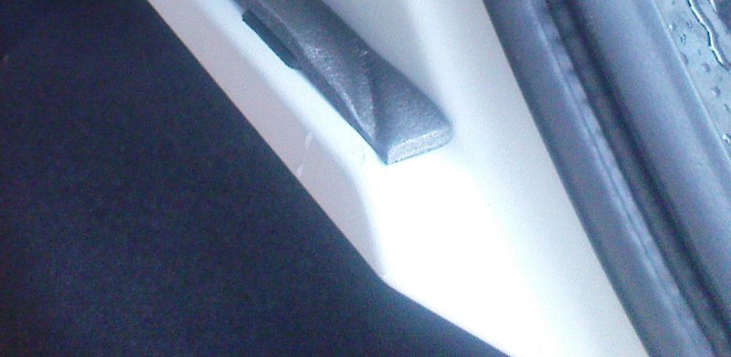

Кто-то решил проблему стучащей на ямах полки в багажнике.
Наклеить кусочек войлока не помогает ... гремит сама по себе

Иногда встречается, полка, стенка гремит сама по себе. При производстве акустики таким же образом иногда гремят боковые стенки колонок.
Нужно снизу полки приклеить что то прочное и легкое, из пластика или алюминия. Как дополнительное ребро жесткости, чтоб по форме выглядело:
и конечно еще раз проклеить все места полки которые контактируют к другими поверхностями :D

Сообщение Сэнсэй » Ср мар 04, 2009 17:55:54
Guns
А куда клеил войлок?
Стандартный "набор джентельмена" выглядит так:
1. Наклеить на боковые пластиковые рёбра, на которых лежит сама полка, обычный тонкий резиновый оконный уплотнитель. Вдоль каждого ребра, на всю длину.
2. На боковые штырьки, на которые цепляется полка, надевают подходящие по размеру дырки резиновые сальнички толщиной в 3-5 мм с ближайшего базара.
3. Снимаешь фишки крепления тросиков, держащих сверху полку, на каждый из двух штырьков наматываешь 1 виток тонкой изоленты, одеваешь фишки назад. Плотно севшие фишки не тарахтят.
4. Рядом с полкой ещё тарахтит железка среднего заднего ремня безопасности, воткнутая в посадочное место в потолке. Тарахтит, прикасаясь к пластику. Мацони в отдельной ветке сфотографировал способ (проклеить кусочком шумки (или войлока) место между пластиком и застёжкой).
5. Могут сбить с толку тарахтящие спинки задних сидений (а кажется, что полка). Звук идёт от металлических петель по бокам спинок. Лечение традиционное - 3-5 витков изоленты на петлю.

Сообщение skiff » Ср мар 04, 2009 19:25:55
Я уже писал как избавится от этого сверчка!
Тебе сюда: http://qashqai-club.com/forum/viewtopic ... ght=#98509
Смотри фотки :D

Сообщение Guns » Чт мар 05, 2009 10:55:27
Всем спасибо ... без полки внатуре не интересно:)
Добавлено спустя 6 минут 37 секунд:
Сэнсэй писал(а):Guns
Первые 2-а уже зделал
4-5 попробую
На счет 3-го закрадываются сомнения. Имеется ввиду "пистон" который вставляется в оббивку задней двери?

Сообщение PSYcho » Чт мар 05, 2009 11:18:23
Guns писал(а):На счет 3-го закрадываются сомнения. Имеется ввиду "пистон" который вставляется в оббивку задней двери?
Именно, у некоторых "щелкает"

Сообщение ribeiro » Чт мар 05, 2009 11:58:18
Звук похож на щелчки, но реально это просто короткие трения, скорее всего о резинки, на которые ложатся ребра полки. А резинка эта, видимо, просто задубела от холода.
Думаю, летом пройдёт само собой )

Сообщение Сэнсэй » Чт мар 05, 2009 13:11:09
PSYcho писал(а):Именно, у некоторых "щелкает"
И у меня защёлкал летом 3-й пункт. Щёлкает именно под "крышечкой" в месте соприкосновения пластика крышки с пластиком штырька.
Guns писал(а):Имеется ввиду "пистон" который вставляется в оббивку задней двери
Имеются в виду пластиковые крепления, которые ты найдёшь, поднимаясь взглядом вверх по тросикам, держащим полку с обоих боков.

Сообщение TIMUR » Пт апр 03, 2009 18:20:04
Сэнсэй писал(а):Стандартный "набор джентельмена" выглядит так:
Сегодня наконец-то дошли руки. Сделал все пункті , кроме 4. Плюс обновил изоленту на скобе замка багажника. Пока результат порадовал :D

Сообщение Варяг » Чт дек 31, 2009 20:31:58
во время поклейки шумоизоляции в багажнике, наклеил полоски "сплена" во всю длину пластиковой полки.
отлично работает.

Сообщение ribeiro » Пт янв 01, 2010 14:57:06
Я решил вопрос накручиванием нескольких слоев изоленты на штыри, на которые крепится полка. И тишина.... :):):)
