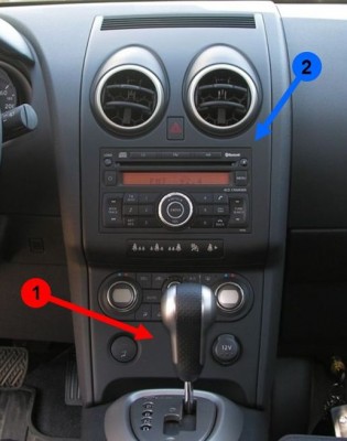

Как снять фронтальные панели бороды торпедо?
Пт окт 31, 2008 14:48:03
...указанные стрелками на картинке.
Наскока знаю, последовательность снятия в 2 шага (нумерация стрелок)...
А вот где, чем и как их цеплять + куда тянуть = вопрос к умельцам!
Главный принцип, как обычно, - НЕ НАВРЕДИТЬ! 8)

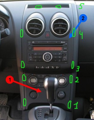

flex писал(а):...указанные стрелками на картинке.
ничего сложного, я снимал простой плоской отверткой. порядок ты все правильно нарисовал, на нижней панели 4 клипсы по углам, на вехней 6: отщелкиваешь две внизу две чуть выше магнитолы, а две сверху надо потянуть панель на себя. ну как смог объяснил)
п.с.
есть момент, после разборки не включайте зажигание при снятом разъеме индикаторов непритегнутых ремней, выдаст ошибку аирбега. я для страховки этот разъем вообще не отключал, а просто открутил вместе с самой панелькой индакиторов

furik
Так куда вставлять отвертку то? Между панелью и торпедой и выковыривать чтоль?
furik
Сб апр 10, 2010 22:39:02
шаг 1 и 2 обернутой в тряпочку отверткой, 3 ручками тянем на себя, 4 отверткой, 5 ручками
все делаем очень осторожно

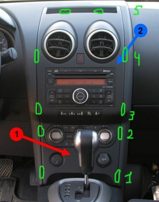

furik писал(а):шаг 1 и 2 обернутой в тряпочку отверткой, 3 ручками тянем на себя, 4 отверткой, 5 ручками
Вот теперь все ясно. Спасибо большое.
