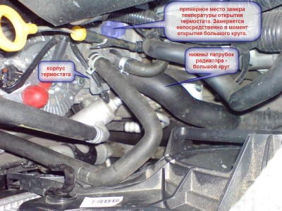

Накопал вот ещё: на производстве исключили радиатор из контура прохода ОЖ у 2-литровых вариаторов, произведённых, начиная с ЯНВАРЯ 2008-го года. Есть первопроходец в России, задолбавший местного дилера на предмет замены контура на новый лад. Первый ответ официалов: "Идите в сад". Человек достал все фотки, показал, что на производстве уже так и делают. Второй ответ: "Ладно, заменим радиатор (из-за нового крепления трубки) и поставим Вам новую трубку. Только за Ваши деньги". Стоимость назвали порядка $500 в пересчёте. Потом порылись и сообщили, что нового радиатора нет, нужно фиг знает сколько ждать - и человек обломался.
И вот еще пост от AnD345:
"Ниссан Япония ставит три вида термостатов:
76,6; 82; 88 градусов для разных климатических зон.
Ниссан Европа - один 76,6 (или 82, требует уточнения) - что для России от Сочи до Могочи не совсем подходит".
Измерил Андрей у себя бесконтактным лазерным прибором температуру возде термостата - и обнаружил, что у него термостат срабатывает (идёт по патрубку тёплая ОЖ) на 9,2 градуса раньше, чем у остальных кошаков, что и пускает к печке недогретую ОЖ, из-за чего и долгий разогрев салона. Поменял, в итоге, он термостат по гарантии.
Так что, у кого нестерпимо долго греется на новых машинах - давите на гарантийную замену термостата.
Одно радует: и в ханты-мансийском округе, и в ямало-ненецком, и при -40 кошачок нормально заводится
Вот фото Андрея про место замера температуры:

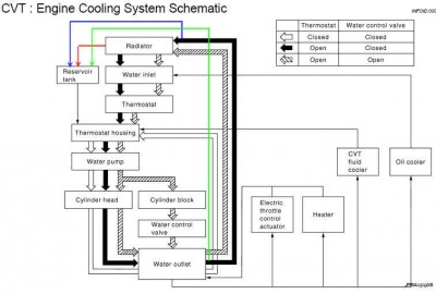

Сообщение Сэнсэй » Вт янв 06, 2009 21:08:26
elektron
Всё правильно, есть 2 контура, ниже фотка от AnD345. На ней для "2л CVT":
Красным - подключение к радиатору в старых версиях.
Синим - подключение к радиатору в новых версиях.
Зеленым - так сделано на механике.
Вопрос тот же: зачем в расширительный бачок по "красному" варианту ОЖ попадает после радиатора? Производитель и сам не ответил, поэтому и переделал через год после начала выпуска.

О нормальности термостата можно судить по:
1. Температуре места крепления термостата, измеренной бесконтактным термометром (лазерная такая хрень) в момент его открытия, сопровождающийся потеплением патрубка на входе в радиатор печки. Фотку места измерения я выкладывал в предыдущих постах.
2. Если разбирать машинку не боишься - выкрутить термостат и проверить температуру его открывания в прозрачной банке с кипяточком и градусником.
3. По температуре потока воздуха из сопел после полного прогрева в режиме "HI" на крутилке. Должно быть у самого сопла в районе 70 градусов. У Андрея до переделки было 40, после переделки трубок - 53. После замены термостата пока не отписался он.
А можно просто приехать на СТО и начать скандально требовать гарантийной замены термостата :) Пусть сервисмены сами меняют-меряют-удивляются.
