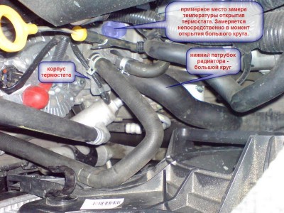

Измерил Андрей у себя бесконтактным лазерным прибором температуру возде термостата - и обнаружил, что у него термостат срабатывает (идёт по патрубку тёплая ОЖ) на 9,2 градуса раньше, чем у остальных кошаков, что и пускает к печке недогретую ОЖ, из-за чего и долгий разогрев салона. Поменял, в итоге, он термостат по гарантии.
Так что, у кого нестерпимо долго греется на новых машинах - давите на гарантийную замену термостата.
Одно радует: и в ханты-мансийском округе, и в ямало-ненецком, и при -40 кошачок нормально заводится
Вот фото Андрея про место замера температуры:

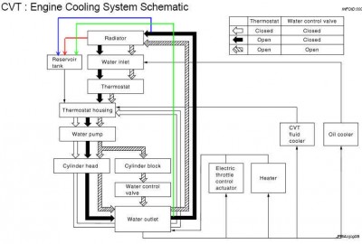

И все же мне немного не ясно кое-что.В принципе расширительный бачок на то и расширительный,чтобы в него попадала ОЖ,которая не помещается (вытесняется) в системе охлаждения двигателя и радиаторе,а потом текла бы обратно туды же.Кстати тем самым самовытесняются воздушные пробки (в отличие от старых Жигулей,где расширительный бачек имеет только один приемо-передающий патрубок). То есть что я имею ввиду:непонятно вообще,почему цикл начинается и заканчивается расширительным бачком.По идее как обычно есть два контура циркуляции ОЖ:малый и большой.Малый должен "крутиться",не попадая ни разу в радиатор при закрытом термостате.При открытии термостата ОЖ течет по большому контуру через радиатор и охлаждается,параллельно работают вентиляторы охлаждения.Почему вообще циркуляция организована так,что горячая ОЖ после радиатора идет снова в бачек?Ей бы нужно идти назад в контур двигателя... :smile: :sad:

Сообщение Сэнсэй » Вт янв 06, 2009 21:08:26
elektron
Всё правильно, есть 2 контура, ниже фотка от AnD345. На ней для "2л CVT":
Красным - подключение к радиатору в старых версиях.
Синим - подключение к радиатору в новых версиях.
Зеленым - так сделано на механике.
Вопрос тот же: зачем в расширительный бачок по "красному" варианту ОЖ попадает после радиатора? Производитель и сам не ответил, поэтому и переделал через год после начала выпуска.

О нормальности термостата можно судить по:
1. Температуре места крепления термостата, измеренной бесконтактным термометром (лазерная такая хрень) в момент его открытия, сопровождающийся потеплением патрубка на входе в радиатор печки. Фотку места измерения я выкладывал в предыдущих постах.
2. Если разбирать машинку не боишься - выкрутить термостат и проверить температуру его открывания в прозрачной банке с кипяточком и градусником.
3. По температуре потока воздуха из сопел после полного прогрева в режиме "HI" на крутилке. Должно быть у самого сопла в районе 70 градусов. У Андрея до переделки было 40, после переделки трубок - 53. После замены термостата пока не отписался он.
А можно просто приехать на СТО и начать скандально требовать гарантийной замены термостата :) Пусть сервисмены сами меняют-меряют-удивляются.
