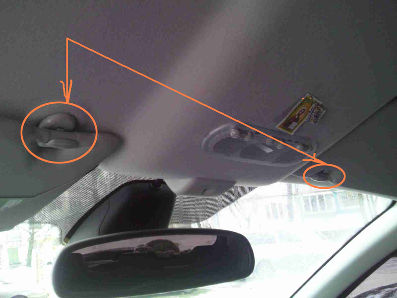

))) Сорри мужики и девчонки) Новый год.. только очухался.. а проблемка, то осталась!!! Вчера снова затекло.. вот фоты для точного определения..
Мне тоже кажется, что это шланг на заднюю омывалку!
igor'OK писал(а):Чето слабо представляю себе что там может течь, с крышей все нормально? ты ее не сверлил случайно?
может быть поврежден шлагн подачи омывайки на заднее стекло? это наиболее вероятная причина
Ничего не сверлил, не пилял, и не крутил :sad: .. в том то и дело :(
а вот задняя омывайка, то работает и нормально подает воду, вот в чем причина... МОЖЕТ ПРОСАЧИВАЕТСЯ ПО ЧУТЬ_ЧУТЬ.. разве что :sad:

Сообщение igor'OK » Пт янв 02, 2009 23:50:14
->DenGer<- писал(а):))) Сорри мужики и девчонки) Новый год.. только очухался.. а проблемка, то осталась!!! Вчера снова затекло.. вот фоты для точного определения..
забираю слова назад :)
имхо со стекла просачивается вода, и накапливается под обшивкой в углублении гдето, а когда тормозишь, ее по инерции вперед кидает ну и вытекает
представляю как обидно такое наблюдать с людьми в салоне :?

Сообщение igor'OK » Сб янв 03, 2009 01:00:00
Vit7502 писал(а):Как оно может со стекла накапливаться!!! Ведь
эти точки выше стекла, тесть это малая вероятность, разве что в том
месте где просачивается вода прилегает паралон, и он проявляет свои
капиллярные св-ва.
смотри фотографии выше
накапливается скорее всего в углублении в районе внутрисалонных фонарей, оттуда и заливает при торможении
опять же это мои догадки, истину установит только СТО

Сообщение kondrik » Вс янв 04, 2009 15:43:14
У меня такая же проблема. Только не придавал этому большого внимания. Заметил что иногда, там где крепится козырек капает вода. Вода начинает капать или при резком торможении или когда машина сильно вперед кренится. Что это омывайка - вариант сразу отбросил, так как капает вода без запаха. Наверное конденсат скапливается под верхней обивкой, а она очень тонкая.

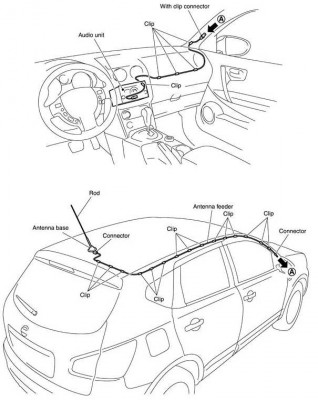

Сообщение Xapik » Ср янв 07, 2009 21:27:11
igor'OK писал(а):мог бы предположить что в месте крепления антенны течь, но антенна как бы сзади!
вот подтверждение твоих слов, чтобы окончательно исключить и этот вариант (хотя и так все ясно, что не от антенны).
