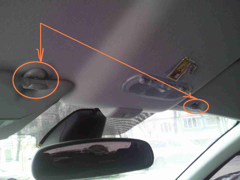

))) Сорри мужики и девчонки) Новый год.. только очухался.. а проблемка, то осталась!!! Вчера снова затекло.. вот фоты для точного определения..

->DenGer<- писал(а):))) Сорри мужики и девчонки) Новый год.. только очухался.. а проблемка, то осталась!!! Вчера снова затекло.. вот фоты для точного определения..
Мне тоже кажется, что это шланг на заднюю омывалку!
забираю слова назад :)
имхо со стекла просачивается вода, и накапливается под обшивкой в углублении гдето, а когда тормозишь, ее по инерции вперед кидает ну и вытекает
представляю как обидно такое наблюдать с людьми в салоне :?

igor'OK писал(а):имхо со стекла просачивается вода, и накапливается
вперед кидает ну и вытекает представляю как обидно такое наблюдать с
людьми в салоне
Как оно может со стекла накапливаться!!! Ведь
эти точки выше стекла, тесть это малая вероятность, разве что в том
месте где просачивается вода прилегает паралон, и он проявляет свои
капиллярные св-ва.

Сообщение igor'OK » Сб янв 03, 2009 01:00:00
Vit7502 писал(а):Как оно может со стекла накапливаться!!! Ведь
капиллярные св-ва.
смотри фотографии выше
накапливается скорее всего в углублении в районе внутрисалонных фонарей, оттуда и заливает при торможении
опять же это мои догадки, истину установит только СТО

Дак отож то, СТО - это единственный вариант... но по поводу плафона, я где-то уже слышал (см. выше), по поводу конденсата и ковриков.... с Пн на СТО :wink:

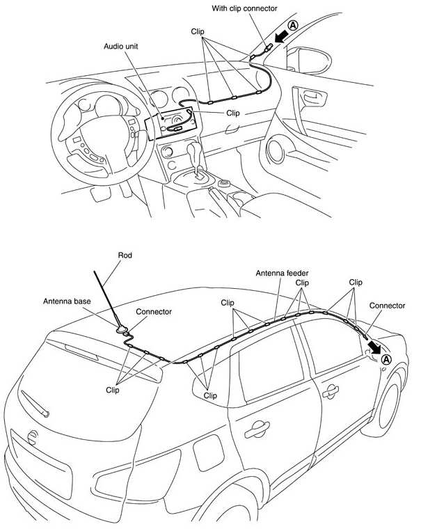

Сообщение Xapik » Ср янв 07, 2009 21:27:11
igor'OK писал(а):мог бы предположить что в месте крепления антенны течь, но антенна как бы сзади!
вот подтверждение твоих слов, чтобы окончательно исключить и этот вариант (хотя и так все ясно, что не от антенны).
