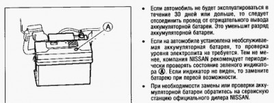

К виконцу доступ свободный, в смысле видно сразу или надо что-то снимать чтобы посмотреть? А то сегодня стартёр крутил 2-3 сек пока двигатель запустился. Еду на работу и думаю: АКБ или свечи? А тут оказывается что АКБ уже может сдохнуть.

ЗЫ а где окошко, что-то не заметил? Может потому-что у меня тоже белое?

Нашел где смотреть

Мы машину взяли 19 августа и поставили в гараж. Только по выходным выводили на прогулку. И как-то странно она заводилась, стартер долго крутил. В Алексе говорили это потому что не часто пользуем. Как-то поехали в Константиновку (прим. 70км.) и при вкл. дальнего машина дёргалась. На следующий день машина не завелась. Папа поставил АКБ на зарядку на ночь - результат ноль. Окошко зелёное. На Алексе тоже поставили на зарядку. И дня через три отдали новый АКБ. Сейчас всё О`к.

А то взглянул на свой АКБ - так окошечко есть, но зелёное виднеется только если сверху хорошо посмотреть, оно сантиметра на 2-3 внизу
Заменить - 15 минут работы с перекуром.
Зеленое так и есть.

Tabarik писал(а):А вот заменить- вроде ошибки на компе вылазят.
:D Обоснуй?..
В инструкции, именно в том куске, что приведен выше,
прямо сказано, что при длительном простое батарею рекомендуется отключить.
Если бы нужен был сервис, или вылазили ошибки, это запретили бы.
