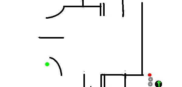

oreh писал(а):я его в живую вижу, так что предлагаю нарисовать тебе :)
Пожалуйста

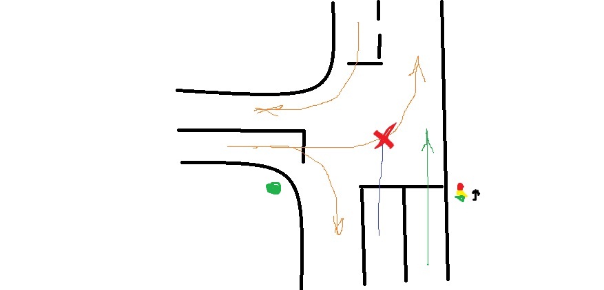

Сообщение oreh » Вт май 22, 2012 14:22:37
Пожалуйста
вот,вот теперь не картонка, а доп секция, знаков, запрещающих движение прямо из левого нет.
что мне мешает ехать из левого ряда прямо по доп секции?
Re: Задачка по ПДД
Сообщение oreh » Вт май 22, 2012 14:31:21
Вот более точнее
Re: Задачка по ПДД
Сообщение BMB » Вт май 22, 2012 14:35:06
oreh писал(а):вот,вот теперь не картонка, а доп секция, знаков, запрещающих движение прямо из левого нет.
Это означает, что на этом перекрестке неправильно организовано движение - если (как ты говоришь) нет знаков определящих направление движения по полосам - смысла в этом светофоре ноль. Достаточно знака "уступить дорогу".
Смысл всех стрелок и светящихся и картонных - дать возможность для безопасного маневра одному из (на многополосных перекрестках м.б. нескольких) крайних рядов.
Re: Задачка по ПДД
Сообщение oreh » Вт май 22, 2012 14:38:35
BMB писал(а):Это означает, что на этом перекрестке неправильно организовано движение - если (как ты говоришь) нет знаков определящих направление движения по полосам - смысла в этом светофоре ноль. Достаточно знака "уступить дорогу".
нет, не достаточно.
если сделать главной левое ответвление, они будут вылетать не глядя на достаточно нагруженную дорогу
если сделать главной основную, как и есть, то те, кто слева, не проедут никогда
в любом случае аварии будут постоянно. поэтому и светофор.
по основному красному преимущество у тех, кто выезжает слева (у них зеленый), а эти по своей стрелке их пропускают, по основному зеленому тем слева красный и они ждут.
можно ехать из двух рядов потому что разницы нет, потоки пересекаются едь ты хоть из второго, хоть из первого ряда, потому что находясь даже в правом ряду ты будешь обызан уступить дорогу тем, кто выезжает слева, потому что они могут выехать как в левый ряд, так и в правый, пдд это вполне допускают

Сообщение oreh » Вт май 22, 2012 14:43:29
BMB писал(а):Смысл всех стрелок и светящихся и картонных - дать возможность для безопасного маневра одному из (на многополосных перекрестках
нет, смысл дать возможность проехать, если ты ни кому не создашь препятствий этим маневром
кроме того допсекция еще и запрещает движение, если выключена, а на основном есть контурные стрелки

Сообщение BMB » Вт май 22, 2012 14:45:54
oreh писал(а):если сделать главной левое ответвление, они будут вылетать не глядя на достаточно нагруженную дорогу
Если оно так как ты описал, то движение организовано абсолютно бездумно и небезопасно. Смысл в стрелке есть только для правого ряда. Левый ряд априори не может выехать безопасно! Вот видимо поэтому эту стрелку и будут менять на картонную.

Сообщение BMB » Вт май 22, 2012 14:52:48
oreh писал(а):можно ехать из двух рядов потому что разницы нет, потоки пересекаются едь ты хоть из второго, хоть из первого ряда,
Разница есть т.к. из правого ряда ты "вливаешься" в поток, а из левого - "вклиниваешься".
