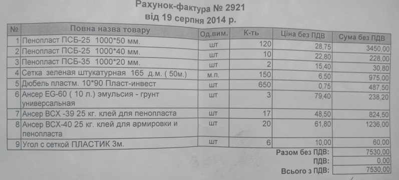

Сообщение BIS » Ср авг 20, 2014 08:13:12
Для начала полезная ссыль по технологии с картинками
У тещи стены дома в пол кирпича и внутри ракушняк. Окна и котел поменяны на нормальные пару-тройку лет назад. Сейчас потребление газа ~3500-4000 м^3 в год.
Приблизительная площадь стен для утепления 130 квадратов. Как пишут 60 мм пенопласта по теплопроводности как стена в полтора кирпича. Надеюсь на 30-40 процентов экономии тепла.
Ниже фотка счета. Плюс в другом месте брался нижний профиль на 720 грн 40 метров. Плюс доставка.
Еще я пока не брал финишную шпаклевку+краску или декооративную штукатурку. Это еще тысячи 3 потянет.
+ возможно некоторые отливы на окнах придется менять (выступа может быть недостаточно).
Расход материалов считала девушка в магазине по заявленной площади. Он приблизительно совпал с моими прикидками. Посмотрим насколько он сойдется в реалии :-) По крайней мере клеить буду сам. Если не получится нормально шпаклевать - то на финишную отделку кого-нить найму. Небольшой опыт штукатурки/шпаклевания в прошлых строительствах/ремонтах имеется. На выходные будет мне чем размяться.

Пенопласт хорош для высотных и больших площадей. В часном доме он не ахти как, его очень любят мыши - грызут, строят норки, сбегаются со всей округи. Самый оптимальный вариант это пенополистирол (3см). Собираюсь брать именно его, в Новой линии акция, лист 0.68 квадрата по 30грн.
Пенопласт - лист 05. квадрата, плотность, в лучшем случае 15 (25-не верь), стоимость с ндс 27.6грн.

так бывает писал(а):Пенопласт хорош для высотных и больших площадей.
Ну как по мне 130 квадратов большая площадь.
Высота цоколя довольно большая( по крайней мере с 3-х сторон). А проблемы грызунов будем решать по мере их поступления. Кота перестанет теща кормить :smile:
В любом случае материал уже закуплен и будет лепиться. Остальные варианты получались дороже. Пенопласт брал по 28 грн за квадрат а не пол квадрата.
