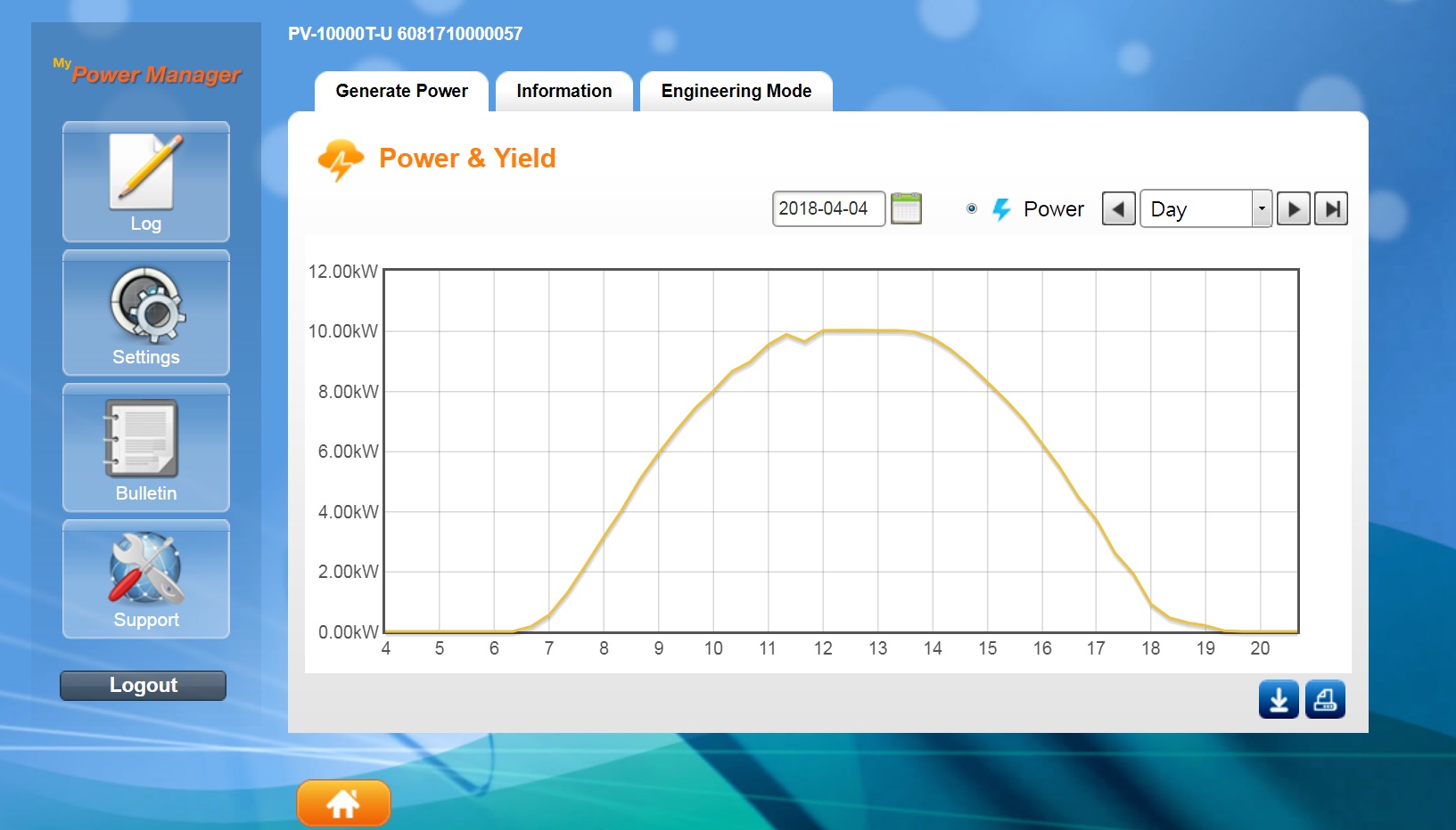

BIS писал(а):
levsha писал(а):Про падение КПД при нагреве лучше спрашивать у практиков :)
orel_good, заметно ли какое-то падение выработки от нагрева в полуденные часы?
Бывает ли так что в полдень мощность меньше чем скажем в 10 утра?
Нет, мощность пиковая, когда солнце в зените. Вот наглядно видно на графике, что где то 11-30 до 13-30 пиковая выработка 10кВт, было довольно прохладно. Уже даже сейчас пика в 10 кВт практически нет 9,8,- 9,9. Других данных для сравнения пока нет, хоть и работает станция с конца июля, но было 9,3 кВт панелей, плюс проблемы с напряжением.

orel_good
Ну я не думаю что стоило ожидать чтобы падение КПД было такое, чтобы результируящая мощность была ниже других часов. Просто не настолько высокая, как могла быть.
Собственно на графике с ~11:30 до ~13:45 чистая полочка, а не кривая, с пиком в 13:00, как можно было бы ожидать. Известна причина полочки? Падение КПД, угол панели не на зенит, отсечка к электронике, что-то четвертое?

Сообщение orel_good » Пт май 11, 2018 04:45:00
levsha писал(а):orel_good
Это не как не проблема, а нормальная работа инвертора, его номинальная мощность 10 кВт и соответственно выше генерировать он не должен. Ну такое ограничение по мощности при +10% мощности панелей увидишь не часто, в основном после хорошего дождя(смывает пыль) в ветреную прохладную погоду.

Re: Я "слепил" солнечный коллектор
Сообщение orel_good » Сб июн 16, 2018 13:53:53
За месяц май с 10 кВт станции инвертор насчитал 1900 кВтч выработку. В общем на счёт капнуло 6250 гр, если грубо посчитать то это где за 1350 кВтч проданных по Зелёному тарифу. Даже с моим высоким потребление электроэнергии довольно не плохой результат.
PS Кто будет пересчитывать, я не потребляю выше 500 кВтч в месяц, летом не больше 400 кВт. Это походу инвертор считает вместе с реактивной мощностью, которую счётчик не учитывает. Или тупо завышает показания, пока не разобрался, но 5-10% где то теряются каждый месяц.

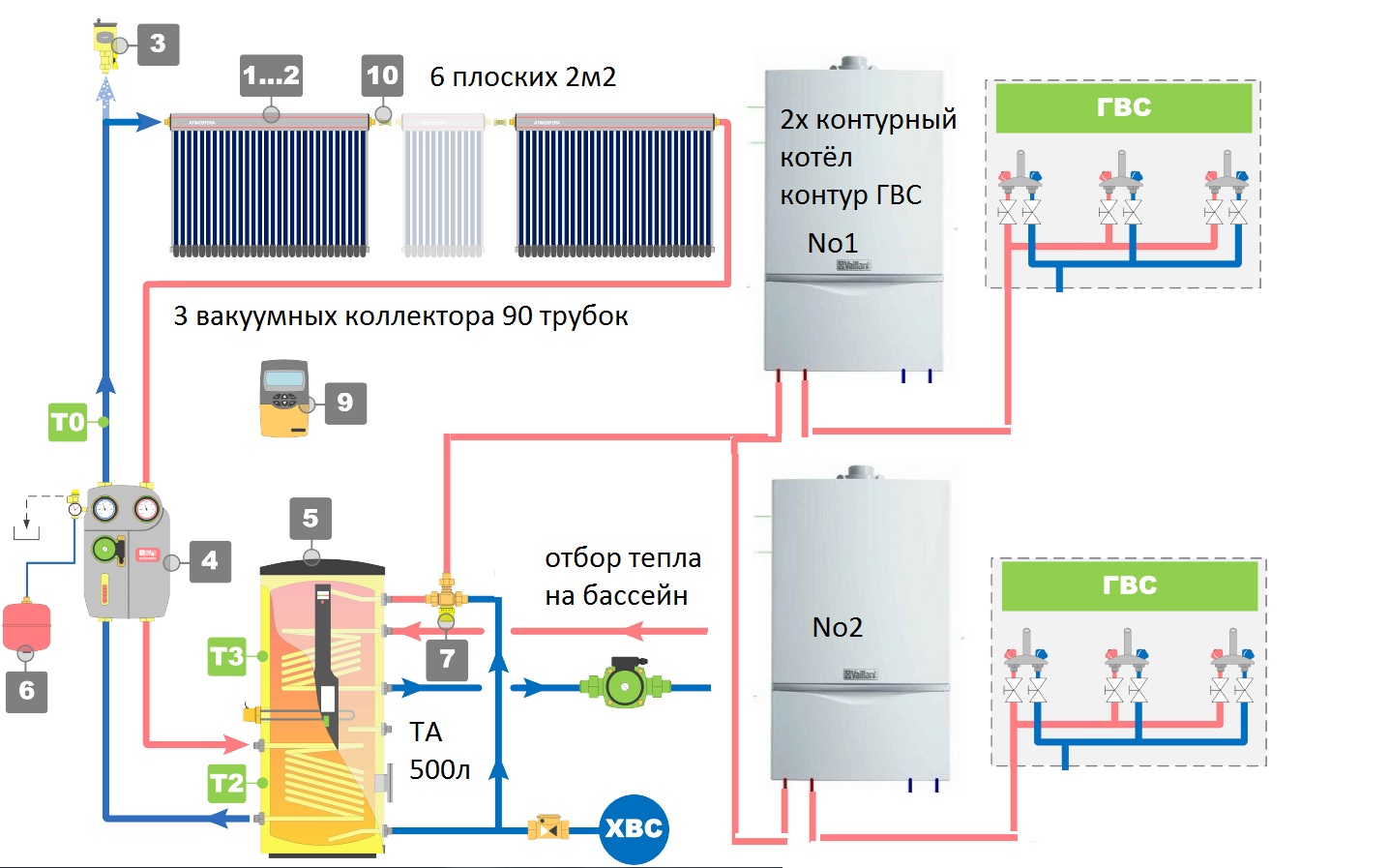

Сообщение orel_good » Сб июн 16, 2018 14:47:52
И вопрос, может кто делал подсчёты- сколько реально тратится на ГВС газа или электричества? Расчёт на 2 семь, 2е детей. Есть возможность поставит общую гелиосистему на 2 дома. Цена её не дешёвая, но учитывая, что оба пользуемся Зелёным тарифом и используем электро бойлера, то смысл небольшой появляется.
Планируется вот такая система, но наверное 2 вакуумника 60 трубок. Бассейн- это пока тоже не факт, как опция)
Сообщение BIS » Сб июн 16, 2018 16:26:37
orel_good писал(а):И вопрос, может кто делал подсчёты- сколько реально тратится на ГВС газа или электричества? Расчёт на 2 семь, 2е детей.
Расход дело индивидуальное. По себе могу сказать что идет около пяти кубов воды в месяц (двое взрослых и ребенок). При стоимости куба ~80грн. Бывает меньше, бывает больше. Скажем стоимость горячей воды 300-400 грн. У родителей (два человека) засекал как-то раньше летом около 30 кубов газа уходило. Это тоже около 300 грн, но часть газа идет на приготовление пищи.
Какая стоимость получать электричество от солнечных батарей и греть воду в бойлере считай сам :-)
Та схема что на картинке будет жутко дорогая. Сам теплоаккумулятор с несколькими теплообменниками будет 1-1.5 к$
Вакуумные коллекторы плюс вся обвязка еще потянут на много. Если это все затевается только из-за горячей воды, то IMHO не окупится никогда.
ТА имеет смысл с твердотопливным котлом или при отоплении электричеством по ночному тарифу, ну и для большого объема воды от коллектора :-) Объем потребности горячей воды оценивал? У меня 5 кубов на 30 дней равно 0,16 куба в день. В зависимости от температуры может и 100-150 литрового бойлера будет достаточно.
Что на картинке за двухконтурный котел? Газовый? Если газовый для подстраховки на случай отсутствия солнца, то проще в ТА электрический нагреватель заказать и поддерживать минимальную температуру горячей воды.
Если брать чисто для горячей воды то IMHO на семью будет достаточно сонечного коллектора 1.5-2 квадрата (максимум три).
Сообщение orel_good » Сб июн 16, 2018 16:28:36
Есть 2х контурный котёл, пробовал переводить ГВС на него, но нет комфорта, горячую воду приходится ждать и она не стабильная. Вот думаю или ставить солнечную систему или запитать электробойлер через ГВС контур котла. То есть вода будет поступать в бойлер подогретая котлом, оборудование всё уже установлено, только перепаять пару труб. Не знаю, сколько практически уменьшит потребление электроэнергии, но газом всё равно греть дешевле, в моём случае раз в 5.
Сообщение BIS » Сб июн 16, 2018 16:45:41
orel_good писал(а): оборудование всё уже установлено, только перепаять пару труб. Не знаю, сколько практически уменьшит потребление электроэнергии, но газом всё равно греть дешевле, в моём случае раз в 5.
