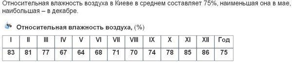

Сэнсэй писал(а):Наверное, уже у всех пластиковых окон имеется режим "микрощелевое проветривание", когда ручку открываешь под 45 градусов. Сквозняка это не создаёт, а воздух поступает.
Есть такая фича у моих окон. Немного не то. Сядь рядом с таким окном со щелью, когда на улице -10. Комфортно себя не ощутишь. Потом у холодного наружного воздуха маленькая влажность. Если много холодного воздуха нагревается потом батареями - то воздух получается очень сухим. Ну вобщем меняем дырявую столярку на пластик- потом имитируем дырки в столярке :smile: Рекуператор часть влаги из выходящего воздуха отдает назад в помещение в процессе прогрева воздуха с улицы. В результате получаем в помещение много свежего, подогретого, увлажненного воздуха.

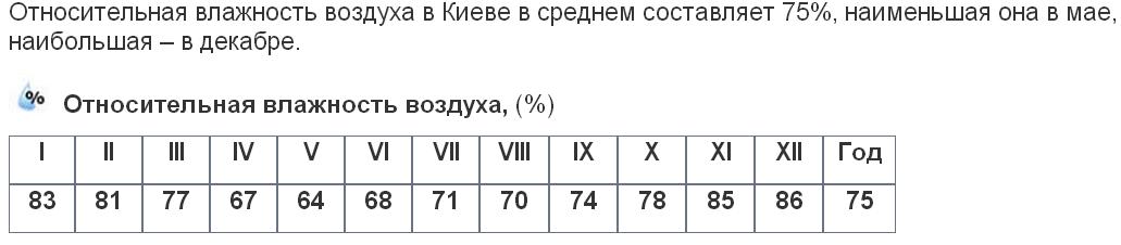

BIS писал(а): Потом у холодного наружного воздуха маленькая влажность.
Наоборот, зимой в Киеве влажность самая высокая. Мне лично хватает зимой открытых на микрощелевое окон. Квартира двухсторонняя, воздух движется хорошо. Батареи не должны особо сушить воздух, это ж не электрообогреватели.
BIS писал(а):Сядь рядом с таким окном со щелью, когда на улице -10. Комфортно себя не ощутишь.
так для этого ж и есть тюль и шторы. Они немного отсекают прямой поток из окна, немного задерживая его в зоне обогрева радиатором. Это когда окно совсем открыть, то да, всё снесёт сквозняком.
http://ru.wikipedia.org/wiki/%D0%92%D0%BB%D0%B0%D0%B6%D0%BD%D0%BE%D1%81%D1%82%D1%8C
При -10 градусах максимальное содердание влаги 2.1 г/м2
При 20 - 17,3 г/м2.
Даже при 100% влажности на улице догревая воздух в доме мы получаем очень маленькую относительную влажность в помещении (2.1/17.3*100 ~12%). И чем больше объем воздуха мы забираем с улицы - тем суше в доме. Дома есть источники влаги( кастрюли, мокрая раковина,цветы, мы потеем и дышим :smile: ), но этих источников недостаточно для наполнения воздуха до 17,3 г/м2 (или чуть меньше)
У меня дома часы с гигрометром зимой показывают обычно от 30 до 45% относительную влажность(ниже 30 у них порог чуствительности) . Комфортные для человека условия 40 - 70%.
Если утром просыпаешься и во рту сухо как с бодуна, в носу кузявки поприсыхали - значит влажность маленькая :smile:

BIS писал(а):
При 20 - 17,3 г/м2.
Для нормальной влажности советую вентстановки с роторным рекуператором - в нем происходит и тепло- и массообмен (влагообмен) :D

А, теперь понятно :) Я тебе про относительную влажность зимой писал, а ты мне - про абсолютную.

Сэнсэй писал(а):BIS
Відносна вологість повітря при його нагріванні сильно знижується

Сообщение BIS » Вт апр 16, 2013 11:30:47
Сэнсэй писал(а):А, теперь понятно :) Я тебе про относительную влажность зимой писал, а ты мне - про абсолютную.
Я тоже про относительную :D Только ты откудато данные с улицы привел. А в доме относительная влажность у каждого своя. И обычно от уличной сильно отличается. Иначе люди б в отопительный сезон не заморачивались всякими увлажнителями воздуха.
