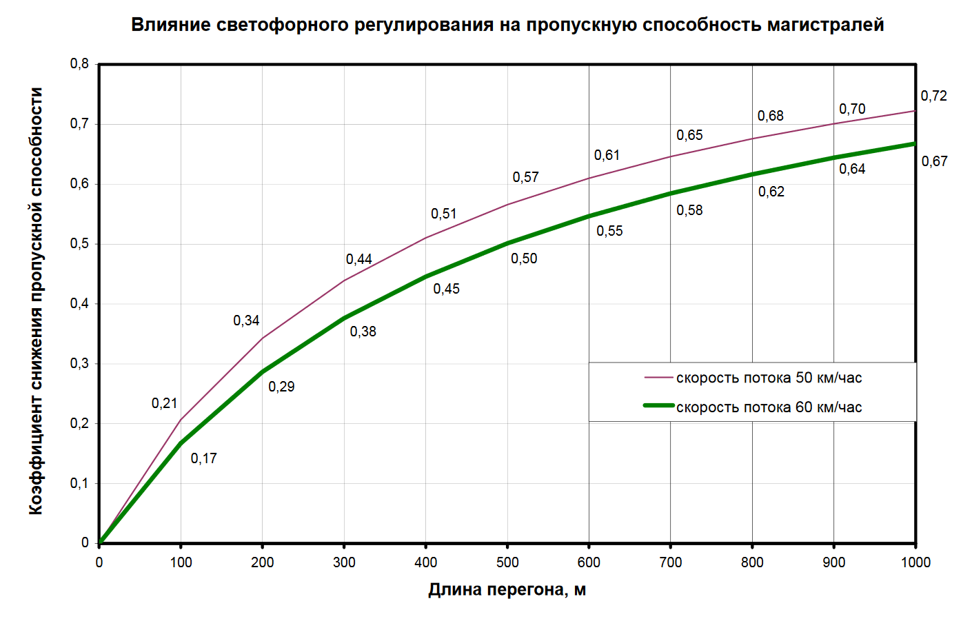

Сообщение mutexx » Ср ноя 29, 2017 12:03:00
ребята, какой светофор вы в своем уме? Установка светофора на перегоне 400м и скорости потока 50км/ч снижает пропускную способность магистрали вдвое! Прежде чем поставить светофор, нужно организовать объездные пути на которых этих самых светофоров не будет. В том же Париже на бульваре Периферик (кольцевая вокруг центра) ни каких светофоров нет еще и скорость разрешенная 80км/ч

Сообщение Sysopaty » Ср ноя 29, 2017 12:06:25
mutexx
Я эту картунку позже думал запостить. :) Надо было узнать весь масштаб, нарисовать всю картину установки светофоров и переходов, которые парни планируют устанавливать в Киеве. :)
