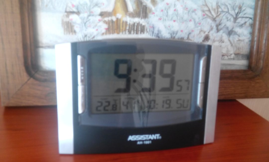

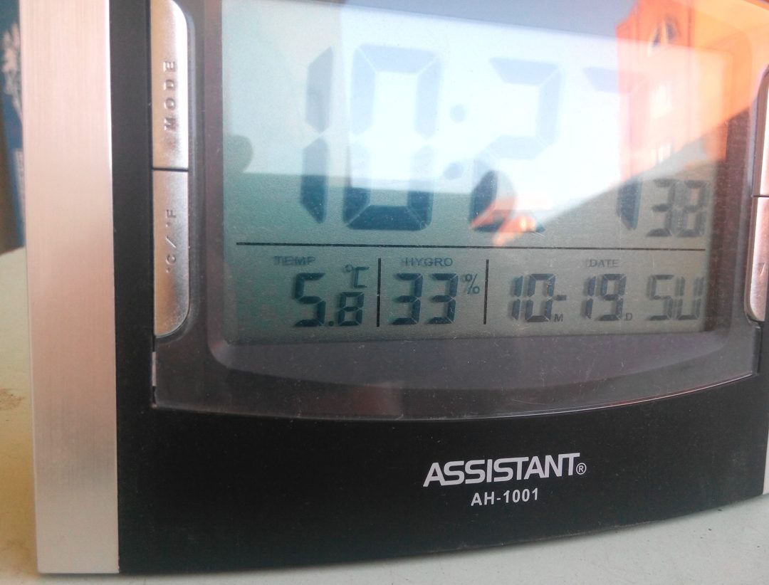

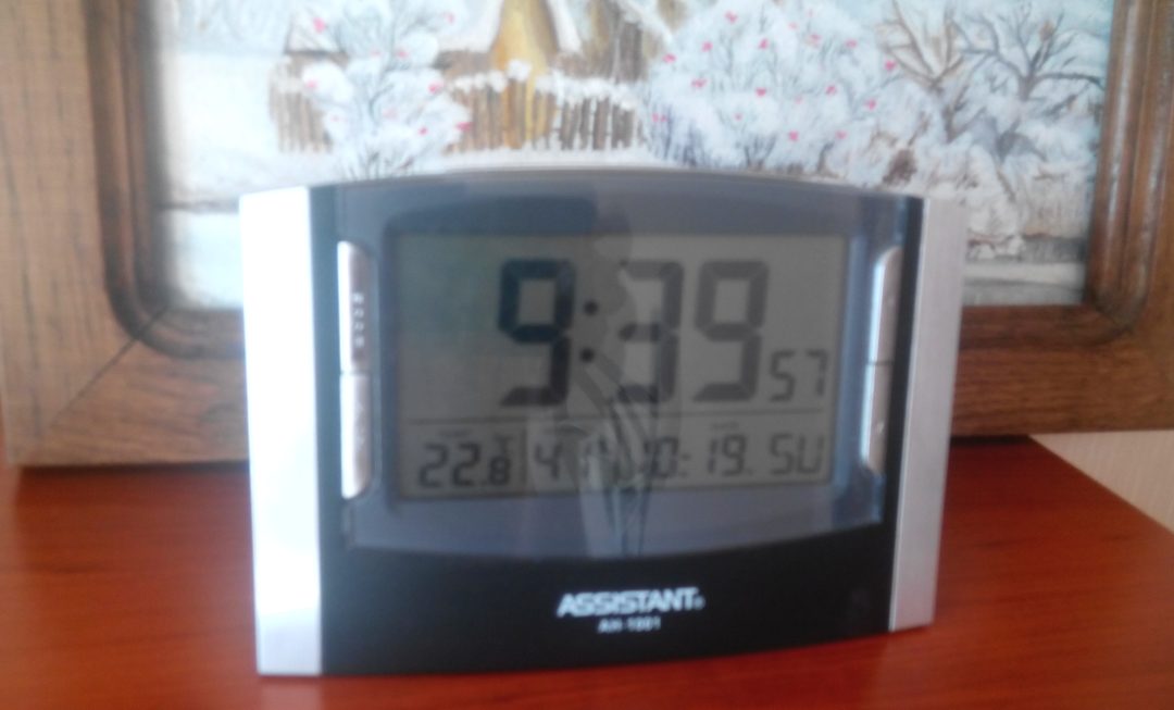

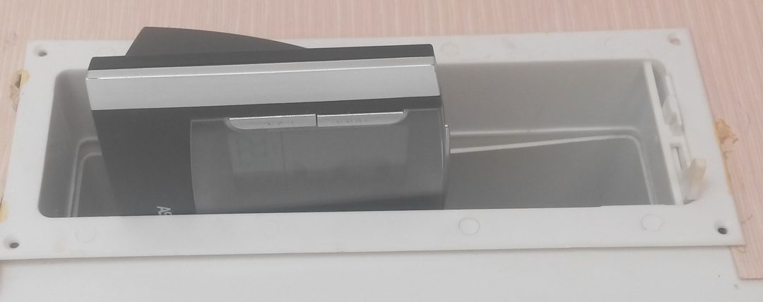

Вот сегодня от нечего делать решил рассказать всем про вентиляцию с рекуперацией тепла и влаги.
Все в 4-х фотках(мобилой - так что за качество не бейте :-))
Сфоткал температуру в помещении.

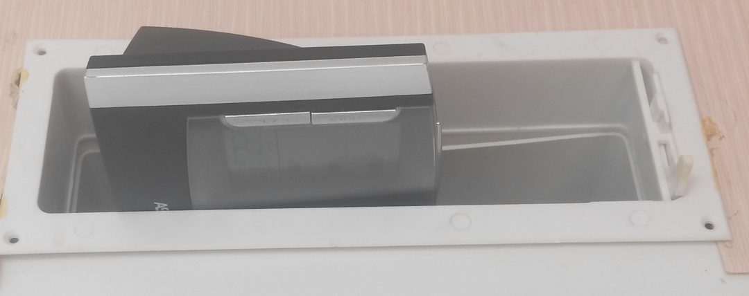

Снял решетку. Засунул часы с термометром в канал подачи.

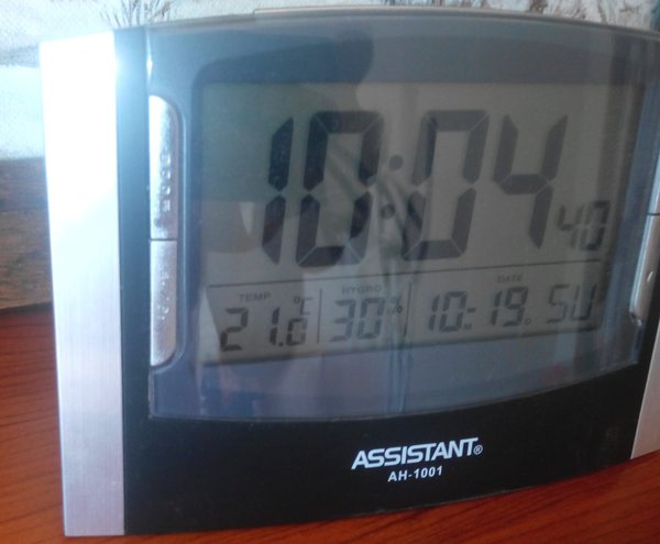

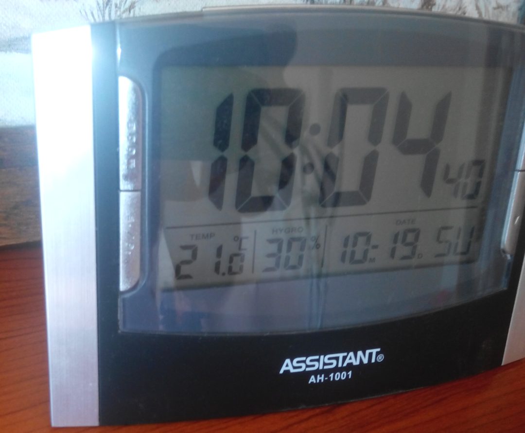

Вытащил часы из канала подачи воздуха. Температура на ~2 градуса ниже

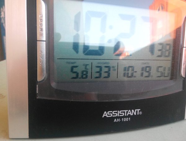

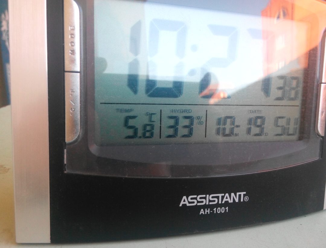

Вынес часы на улицу (балкон)
