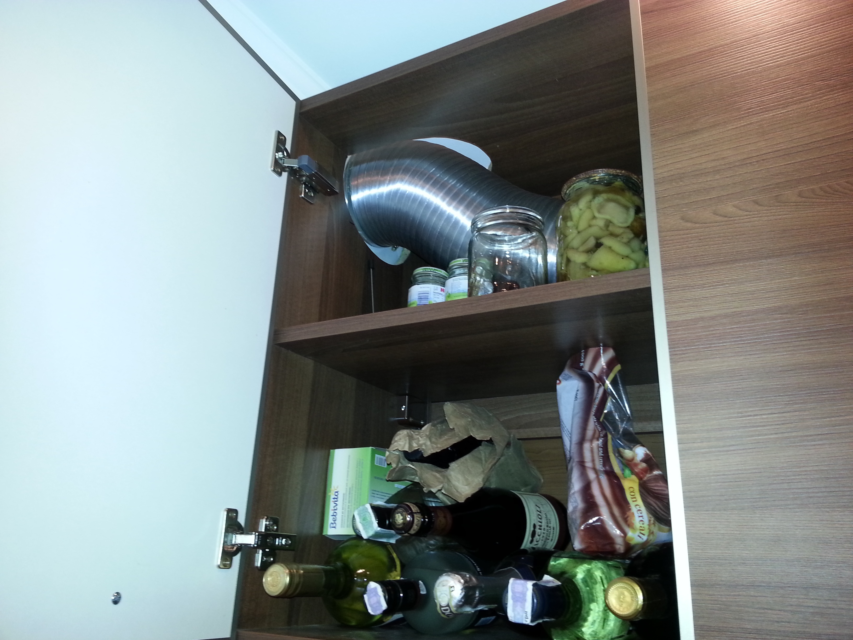

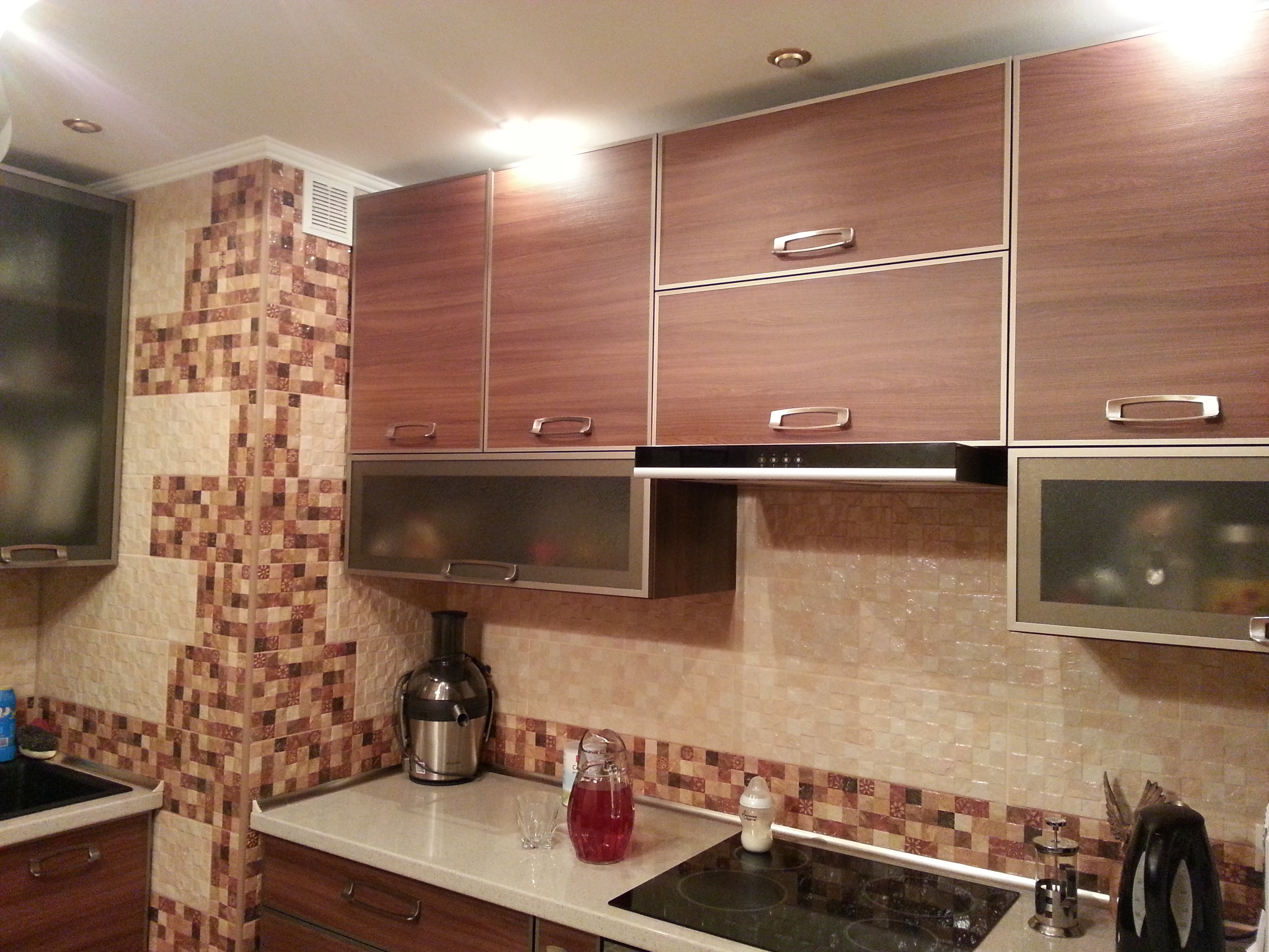

Сэнсэй писал(а):А вот врезаться в соседний канал не нужно было. Ты врезался в канал соседей с нижних этажей, лишив их вентиляции. А, если они поставят себе хорошую турбинную вытяжку, то будут свой дымок задувать тебе на кухню, обратный клапан не всё задерживает. Вот тут и интересно будет посмотреть, чья вытяжка окажется сильнее, твоя или соседа :)
Да че там смотреть. Два года ничего никуда не задувает. И у меня другого выхода небыло.

Спрячь фотки под спойлер, а то соседи найдут и отомстят :smile:

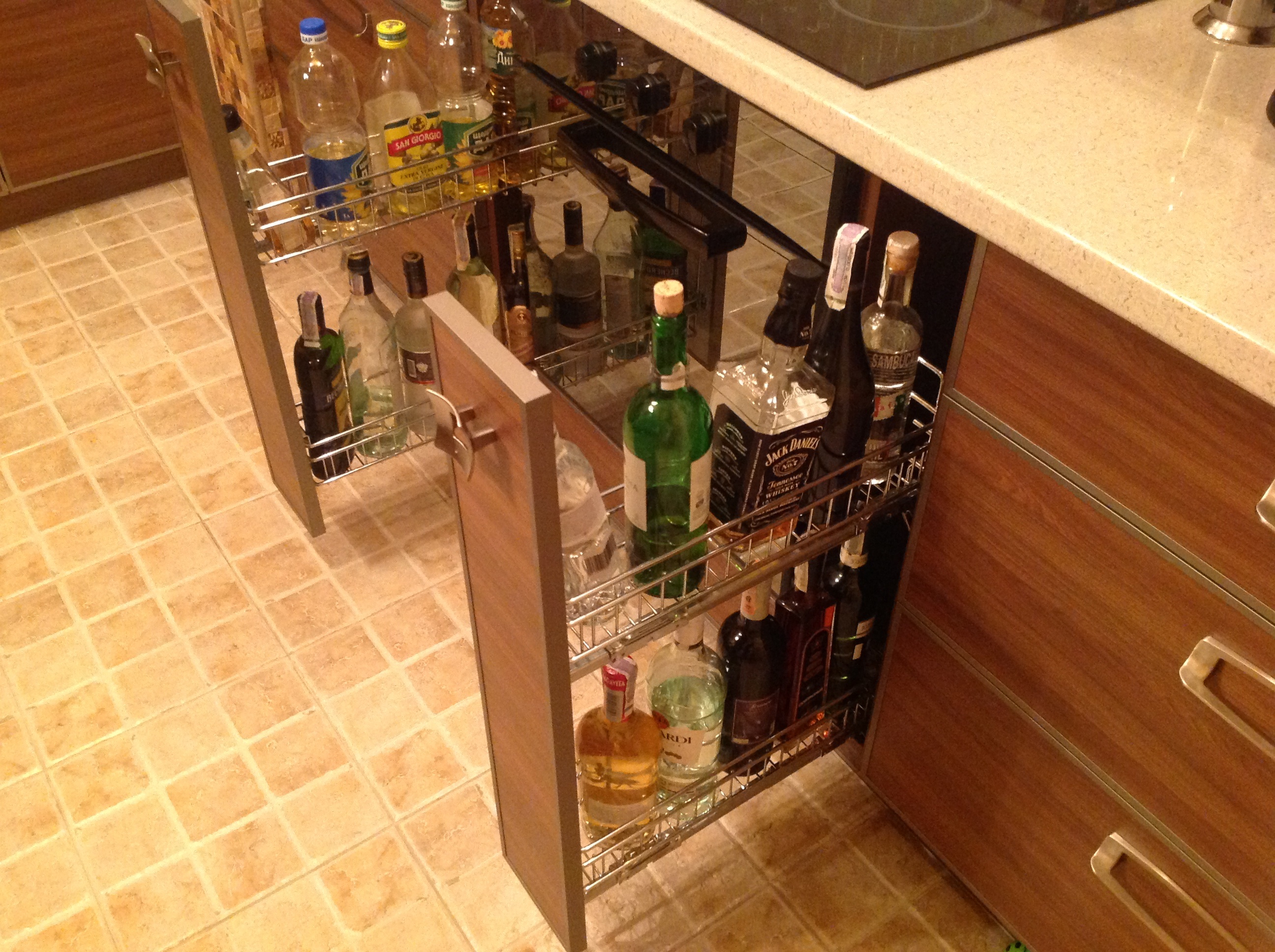

Не знаю кому как, а мне больше нравится нижняя полочка ... :D
Специально для тебя :D :

Ты бы еще адрес квартиры написал :D
